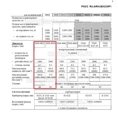

Здравствуйте. Имею автомобиль ГАЗ-33023 2000 года выпуска. В данное время установлен ДВС ЗМЗ-40250F, в регистрационных документах указан ДВС ЗМЗ-4026F. Обратился в ГИБДД для внесения изменений в регистрационные документы. На что получил устный отказ, мол внесение изменений только после переоборудования. Мои доводы, что ГАЗ-33023 в 2000 году выпускался с завода как с ДВС ЗМЗ-4026 так и ЗМЗ-4025, а значит соответственно никакого переоборудования не было произведено, никого не убедили. Вопрос: действительно ли нужно производить переоборудование или на основании ОТТС на ГАЗ-33023 ГИБДД всё таки должны внести изменения в регистрационные документы? Спасибо.

Если данные двигатели прописаны в ОТТС на ваш ГАЗ-33023, то замена двигателя согласно п.77 ТРТС 018/2011 не будет являться внесением изменений в конструкцию.
1) при установке на транспортное средство компонентов:
предназначенных для этого транспортного средства и прошедших оценку соответствия в составе данного транспортного средства, что подтверждено документацией изготовителя компонентов;
Пример ОТТС во вложении
Замена двс на ГаЗ 33023

Здравствуйте. Спасибо. Поехал в ГИБДД.

Добрый день. Произвёл замену двс без переоборудования. Спасибо "УслугиАвто"!
