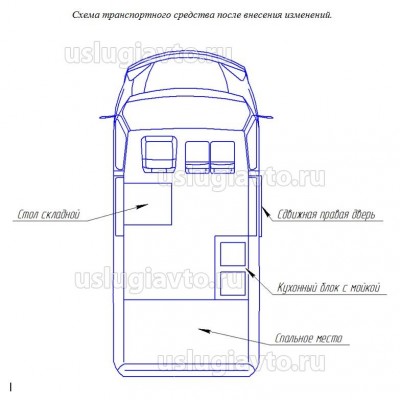

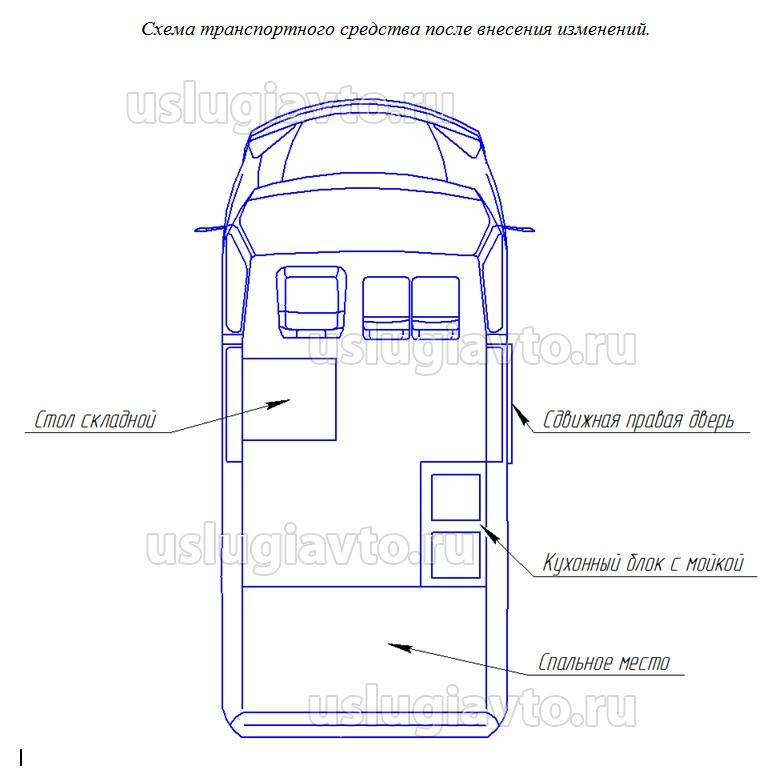

За сидением водителя демонтируется сплошная перегородка. Выполняется остекление оконных проёмов сдвижной двери и проема напротив, с использованием безопасных стекол (Правила ЕЭК ООН №43). Имеется внутреннее освещение салона. Монтируется оборудование автодома (см. схему). По левому борту монтируется складной столик. По правому борту. За сдвижной дверью монтируется кухонный блок с мойкой. От кухонного блока до задней стенки салона на всю ширину кузова монтируется спальное место.
Все установленное оборудование должно быть надежно закреплено. Справа от водителя имеется пассажирское сиденье на два места.

"Автомобиль−дом": транспортное средство специального назначения категории M1, сконструированное так, что оно включает жилой отсек, в котором имеется по меньшей мере следующее оборудование:
a) сиденья и стол;
b) спальные места, которые могут быть устроены из сидений;
c) кухонное оборудование; и
d) оборудование и приспособления для хранения имущества.
Это оборудование должно быть жестким образом закреплено в жилом отсеке; при этом стол может быть легкосъемным.

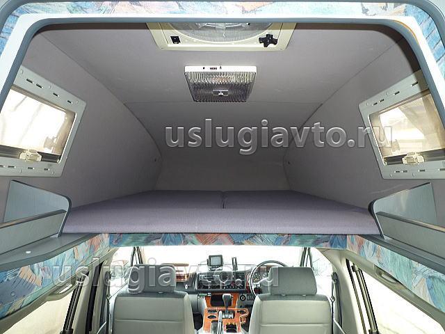

Автодом на шасси минивэна спальный отсек

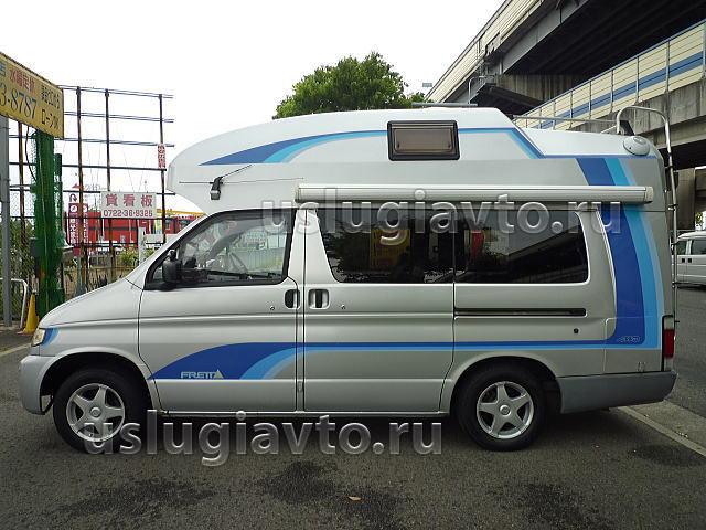

Автодом на шасси минивэна вид сбоку
