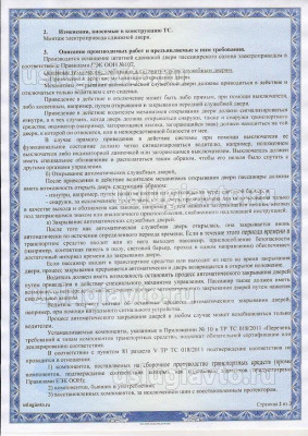

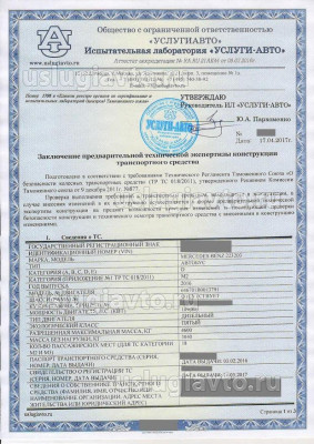

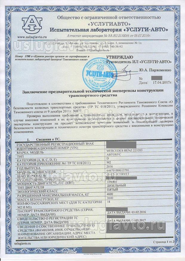

Пример Заключения предварительной технической экспертизы. Установка ЭПД.
