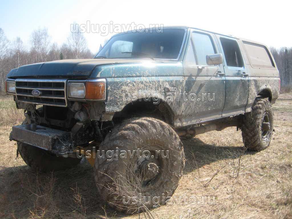

Доброго времени суток!
Строю автомобиль повышенной проходимости на базе газ 66
Установил кузов от форд ф 350
Думаю как узаконить ТС
Все агрегаты газавские-мосты колеса подвеска двс раздатка коробка.
Пришлось увеличить базу на 150мм переносом переднего моста вперед, и немного усилил (добавил жесткости на скручивание), также использовал рулевой редуктор от газ 3308
Кузов крепится к раме на подушки от газ 3307 12шт, бензобаки изготовил из нержавейки 2 шт по 90л
Имеются документы на газ 66(договор кп, птс), форд стоит на учете(не на мне), снять не получится можно в утиль только, или купить на номерах
Как правильно и с чего начать регистрацию?
Нахожусь в кузбассе нет возможности предоставить автомобиль(
Финансовая сторона не проблемма

Сообщение gopnadzor » 14 мар 2014, 08:16
Фото
