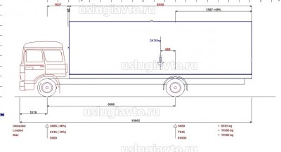

VladimirVS писал(а): База 6 метров, свес 3,25 метра?
Да так.
А какова общая длинна кузова(фургона)???
Длинна фургона 8,25 метра.

Кабина со спальником?
Сообщения: 4182
Re: Изменение полной, снаряженной массы в ПТС
Сообщение zanyda » 31 май 2016, 14:30
VladimirVS писал(а):Кабина со спальником?
Да, кабина со спальником, объщая длинна а/м приблизительно 10,65 м

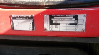

Сбросьте данные с заводской таблички. Развесовка полной массы по осям.

Сообщение zanyda » 01 июн 2016, 16:31
табличка, других нет.

Сообщение VladimirVS » 02 июн 2016, 13:07
Возможно снижение полной массы до 11990 кг при следующих условиях (см. рис.)
