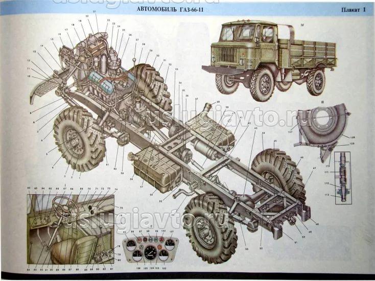

Здравствуйте.Подскажите у меня все документы на руках,еду в ГАИ на автомобили Газ 66, инспектор принимает документы фотографирует автомобиль и говорит приходи через 3 дня. я прихожу через 3 дня он мне в устной форме говорит замечание которые надо устранить.И эти замечания не к документам, а к самой машине .Их действия законны???Разве после получения протокола проверки безопасности конструкции транспортного средства , инспектор в праве требовать что то??? В моем случае установить второй бак на газ 66 , хотя его не было там.
Александр 1990
Зарегистрирован: 24 янв 2017, 06:04
Re: Переоборудование ГАЗ-66
Сообщение NiKas » 29 авг 2017, 09:40
Александр 1990 писал(а): В моем случае установить второй бак на газ 66 , хотя его не было там.
На ГАЗ-66 в штатной комплектации было предусмотрено 2 топливных бака. Если второй топливный бак был демонтирован, возможно не Вами, то требования сотрудника ГИБДД о его установке совершенно законны. Или необходимо было указывать демонтаж топливного бака в процессе регистрации вносимых изменений, чтобы в протоколе это было отражено.
