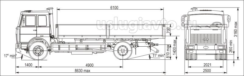

Сообщение ветер64 » 29 дек 2015, 00:26
Возможно ли на автомобиле МАЗ 5336 с длиной кузова 6.1м увеличить длину платформы до 7.5 м не изменяя колесную базу .
Если нельзя - то до какого размера можно максимально удлинить платформу не изменяя колесную базу.

Re: удлинение платформы на автомобиле МАЗ 5336
Сообщение peredelkin » 29 дек 2015, 10:23
Допустимая длина свеса не более 65% от колесной базы.

Сообщение peredelkin » 31 дек 2015, 12:10
У автомобиля общая масса 16 000 кг - возможно ли при удлинении платформы уменьшить общую массу автомобиля до 11 990 кг.?
Не возможно (возможно только теоретически).
При удлинении платформы надо удлинять раму или необязательно( только подрамник ).?
Все зависит от того, на сколько удлиняется задний свес.
Сообщение peredelkin » 11 янв 2016, 14:51
У вас максимальный кузов, допускаемый заводом изготовителем 6100мм.
1.МАЗ 5336 - хочу максимально удлинить длину кузова (сейчас 6.1 м ) - конкретно какой длины получится кузов или автомобиль..........
При базе 4900мм, максимальный свес может составлять 3185мм (65%), соответственно максимальная длина кузова не более 6900мм.
2. При максимально самой большой длине кузова - нужно удлинение рамы - или достаточно подрамника кузова (изготовленного из швеллера )
Соответственно, раму необходимо удлинять. Свес подрамника должен быть не более 500мм.
