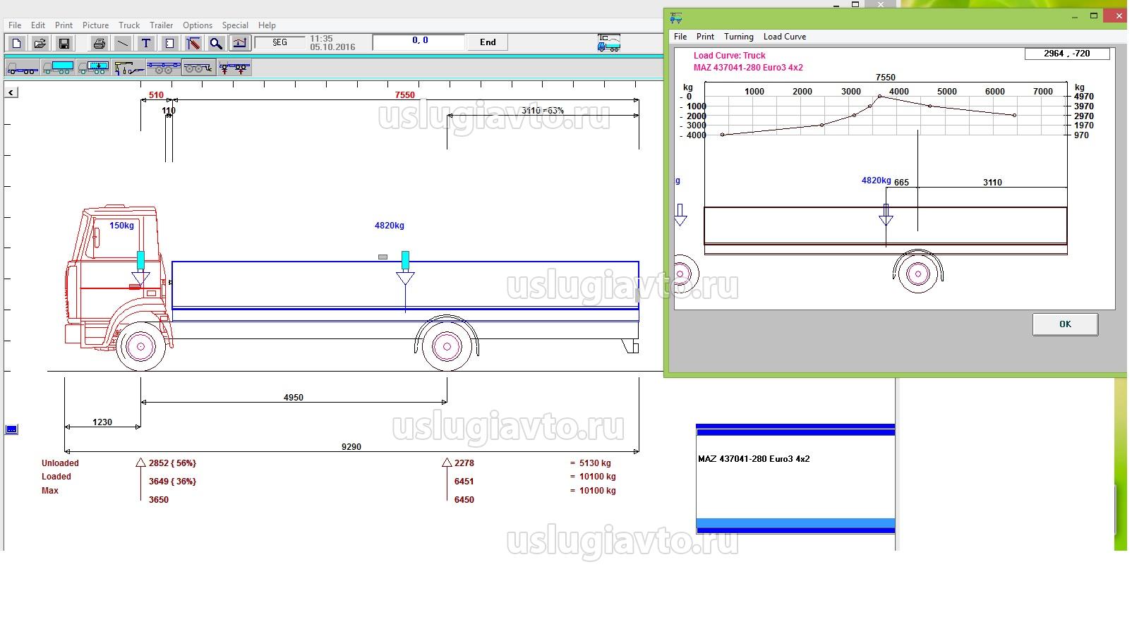

Сообщение NiKas » 05 окт 2016, 11:45
День добрый.
Не вижу проблем по увеличению колесной базы, единственное, если бортовая платформа будет длиной 7500 мм (внутренний размер), тогда колесная база должна быть 4950 мм, плюс удлинение заднего свеса рамы шасси.

Re: Переоборудование МАЗ 4370 (Зубренок)
Сообщение NiKas » 17 окт 2016, 10:39
С колесной базой 4200 мм внутренняя длина платформы 6220 мм по каталогу. Если хотите внутреннюю 6500, то необходимо удлинить колесную базу. При удлинении заднего свеса без базы уменьшиться нагрузка на переднюю ось, а она должна составлять не менее 20% для сохранения управляемости.

Сообщение VladimirVS » 24 окт 2016, 20:48
При базе 4200мм, бортовая платформа длиной 6200мм допустима.
Габариты, указанные на рисунке выше допустимы.
