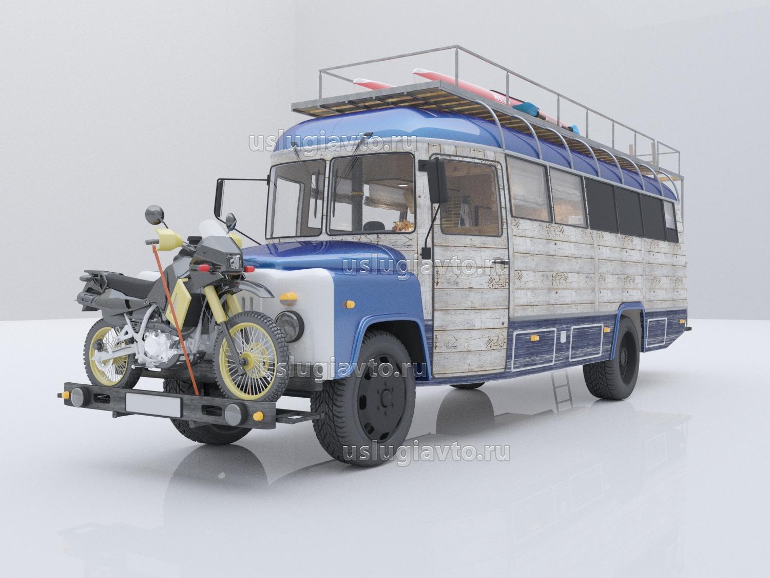

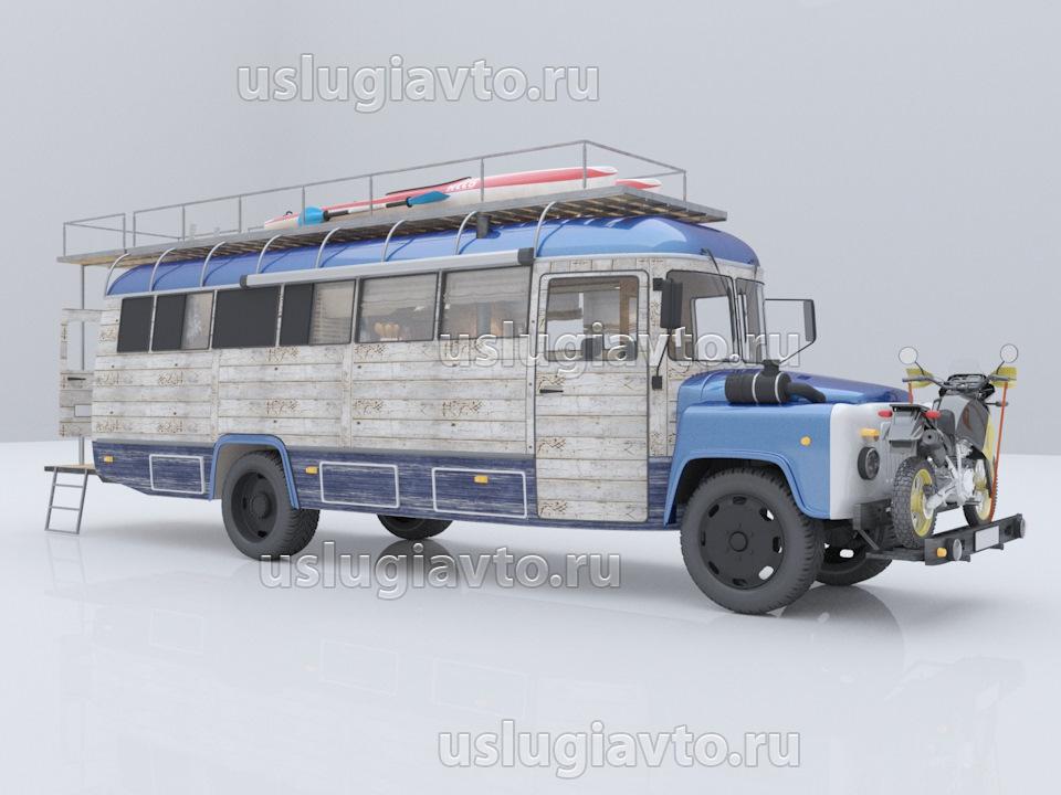

Уважаемые форумчане, предлагаю обсудить вопрос клиента о допустимости перевозки мотоцикла массой 110кг, как показано на картинке ниже, если ТС будет соответствовать требованиям Правил ООН №61, все передние световые приборы будут установлены на переднем бампере в соответствии с требованиями Правил ООН №48.
Перечитав ПДД РФ п 23. Перевозка грузов - криминала в такой перевозке не обнаружил.
23.1. Масса перевозимого груза и распределение нагрузки по осям не должны превышать величин, установленных предприятием-изготовителем для данного транспортного средства.
23.2. Перед началом и во время движения водитель обязан контролировать размещение, крепление и состояние груза во избежание его падения, создания помех для движения.
23.3. Перевозка груза допускается при условии, что он: не ограничивает водителю обзор;
не затрудняет управление и не нарушает устойчивость транспортного средства;
не закрывает внешние световые приборы и световозвращатели, регистрационные и опознавательные знаки, а также не препятствует восприятию сигналов, подаваемых рукой;
не создает шум, не пылит, не загрязняет дорогу и окружающую среду.
Если состояние и размещение груза не удовлетворяют указанным требованиям, водитель обязан принять меры к устранению нарушений перечисленных правил перевозки либо прекратить дальнейшее движение.

с 26 правилами формально проблем нет?
Это будет категория N2, Правила ООН 26 на нее не распространяются. Применяются 61, но только на ТС, а не на перевозимый груз. В данном случае мотоцикл - это груз, и если его перевозка соответствует ПДД РФ, приведенным выше, то можно.

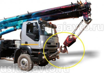

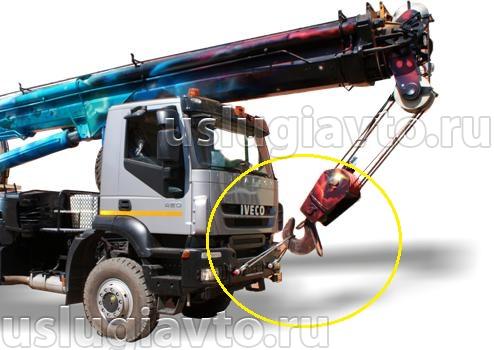

А чем регламентируется например вот это? И как классифицируется?
На мой взгляд очень схожая ситуация.
СЕРГЕЙ GS
Сообщения: 175
Re: Перевозка груза размещенного в передней части ТС
Сообщение NiKas » 12 янв 2018, 13:50
Примечание 3 приложения 1 ТР ТС 018/2011:
3. Для целей пункта 1.1 настоящего приложения оборудование и установки, находящиеся на специальных транспортных средствах (автокраны, транспортные средства, оснащенные подъемниками с рабочими платформами, автоэвакуаторы и т.п.), приравниваются к грузам.
Далее переходим к п. 5. Требования к транспортным средствам в отношении их передней обзорности:
Примечания:
- Выступающие вперед за габарит по длине транспортного средства части специального оборудования автокранов, транспортных средств, оснащенных подъемниками с рабочими платформами, автобетононасосов не учитываются при проведении оценки соответствия требованиям пункта 5 настоящего приложения.
Поэтому висящий впереди кабины крюк крана - это груз. На груз распространяются требования ПДД, а не ТР ТС.

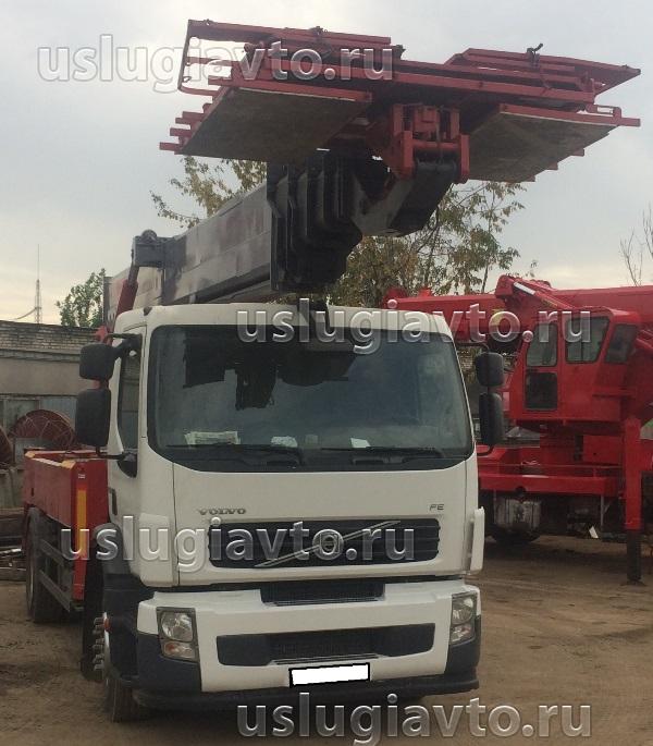

Сообщение Mikhail_Auto » 12 янв 2018, 16:51
Пример регистрации автовышки на базе Volvo FE
Предмет оборудования, выступающий вперед относительно кабины
