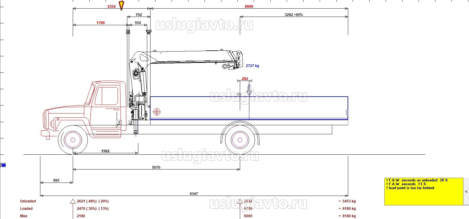

Есть ГАЗ 2784Е2 (3309, 6 метровый кузов), хочу установить на него КМУ.
Вопросы:
1. Возможно ли установить КМУ самостоятельно, диплом автомеханика и удостоверение сварщика у меня имеются.
2. Колесная база 5050 мм, максимальный задний свес от оси как я понял можно оставить только 3282 мм, т.е. кузов нужно будет укорачивать.

Кроме этих данных нам необходимо увидеть фото идентификационной таблички автомобиля с распределением допустимых нагрузок на оси. Предварительно могу сказать, что с такой колесной базой получится установить КМУ с очень маленьким собственным весом и, соответственно, небольшой грузоподъемностью, чтобы не было перегрузок по осям ТС.

Если брать трехтонные Tadano или UNIC 300-й серии то будет перегруз передней оси при установке КМУ в снаряженном состоянии и при полной массе, что не допускается.

Только ответственные автопроизводители и надстройщики проверяют допустимость установки того или иного КМУ на автомобиль, чтобы не было перегруза осей и выполнялись требования по устойчивости при работе КМУ. Как правило мелкие сервисы или частники не имеют опыта таких расчетов и ставят то, что попросит клиент. В этом случае водитель такого автомобиля становится "любимым клиентом" поста весового контроля.
