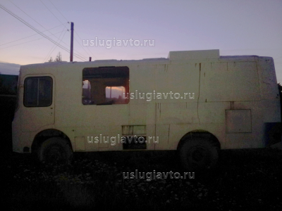

Зарегестрировал переоборудование

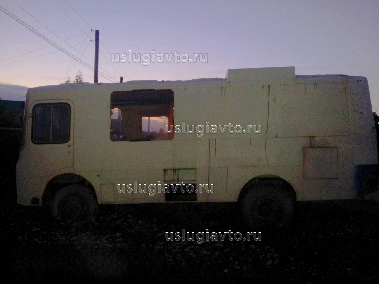

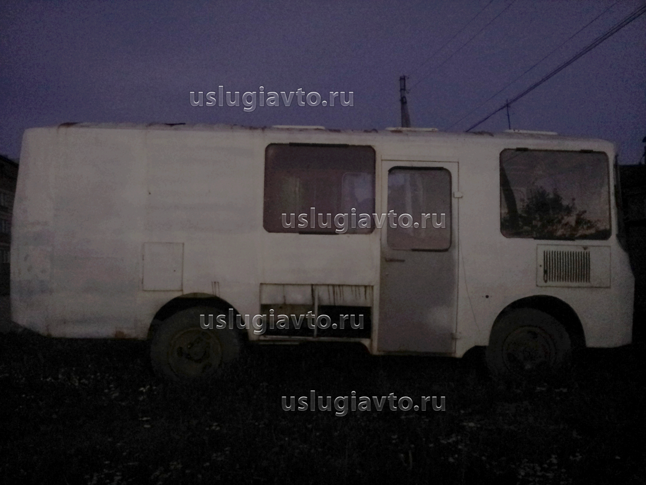

Den82 писал(а):Все оконные проёмы в задней части автобуса заварены,внешне он сильно отличается от серийного автобуса ПАЗ.Зарегестрировал я его до 25 января 2015 года как грузопассажирский, категория С, но мне невыдали ССКТС,вопрос:нужно-ли мне ССКТС?
Фотографию прикрепить неполучилось,формат нетот.
Изучив документы и фото могу сделать вывод, что переоборудование зарегистрировано правильно, автомобиль можно идентифицировать, необходимые отметки в регистрационные документы внесены.
Конечно СКТС должны были выдать Вам на руки, но возить его с собой не обязательно, так для хранения дома.
