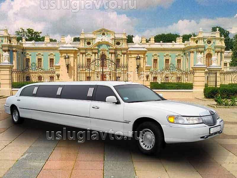

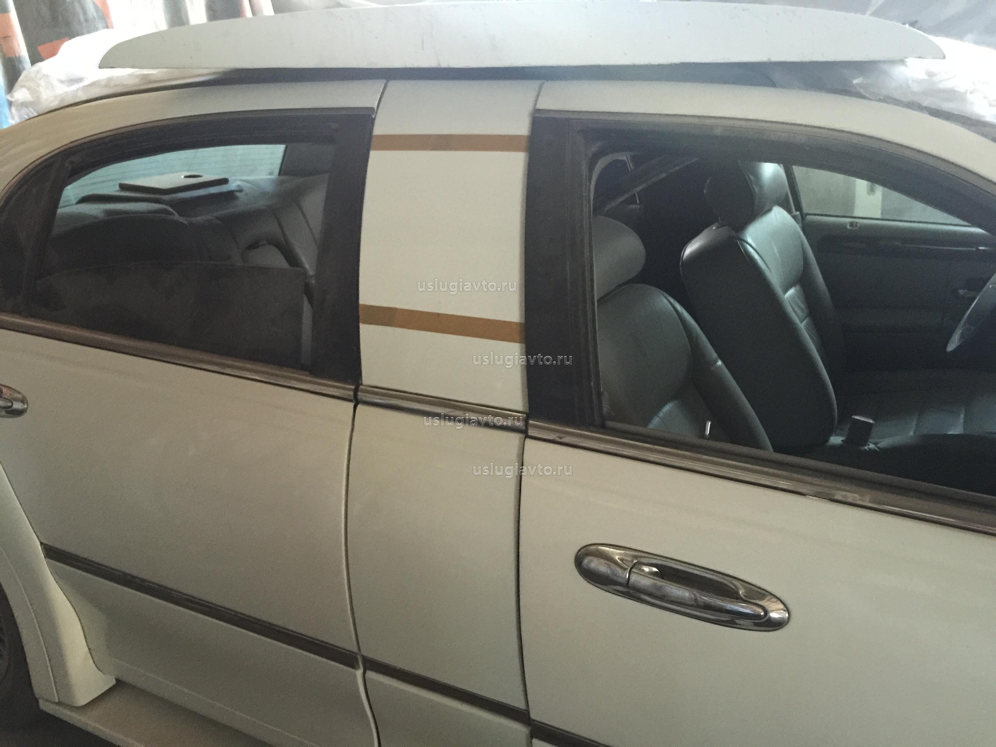

Сообщение limo56 » 29 авг 2016, 08:07
Приветствую. Есть лимузин растаможеный по категории Д. Хочу изменить длину вставки с 2,5 метров до 40 см и соответственно изменить категорию на Б.Что для этого нужно?

limo56 писал(а):Есть лимузин растаможеный по категории Д
Лимузин видать "из старых запасов"... Последние лет 5 ввоз лимузинов из-за границы - запрещён, таможня уже давно не выдаёт ПТС на подобные авто, считая их технически непригодными для эксплуатации и ставя знак равенства между ними и распилами.
На сегодняшний день можно ввезти только заводской лимузин, который изначально изготовнен в виде целостной конструкции и не имеет никаких вставок увеличивающих его длинну, тоесть для его изготовления, не использовался разрезанный поперёк обычный, серийный "короткобазный" автомобиль, но таких лимузинов практически, не существует...

Сообщение VladimirVS » 31 авг 2016, 21:29
В птс тип тс легковой,категория Д
Странная запись в ПТС.
Изменение базы ТС с уменьшением кол-ва пассажирских мест считаем допустимым.
Порядок оформления стандартный.
