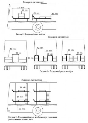

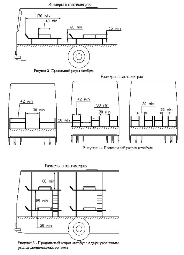

Приводим выдержку основных требований по внесению изменений в конструкцию междугородних автобусов с целью оборудования их салонов лежачими местами для отдыха и сна пассажиров во время движения.
6.Внесение изменений в конструкцию (модернизация).
6.1 Требования к оборудованию лежачих мест.
6.1.1 Лежачие места должны располагаться в салоне автобуса только продольно.
6.1.2 Каждое лежачее место должно по крайней мере с одной стороны иметь доступ к проходу; ширина прохода должна соответствовать ширине прохода для автобуса класса 3 по Правилам ЕЭК ООН №36.
6.1.3 Лежачее место со стороны прохода должно иметь предохранительный бортик высотой не менее 15 см и длинной не менее 40 см, расположенный в средней трети длины лежачего места.
6.1.4 Предохранительный бортик должен выдерживать статическое усилие, приложенное к нему в поперечном направлении, не менее 700Н.
6.1.5 Предохранительный бортик должен не иметь травмоопасных кромок и выступов.
6.1.6 Допускается, при отсутствии предохранительных бортиков, использовать двухточечные поясные ремни безопасности.
6.1.7 При расположении лежачего места на высоте от уровня пола более 100 см для доступа к нему должна быть предусмотрена лестница, не уменьшающая предписанную ширину прохода, и ручки (поручни), облегчающие пользование лежачим местом.
6.1.8 Верхняя поверхность лежачего места должна быть мягкой.
6.1.9 Над несжатой мягкой поверхностью каждого лежачего места должно быть свободное пространство высотой не менее 90 см.
6.1.10 Высота несжатой поверхности лежачего места над поверхностью пола прохода должна быть не менее 30 см.
6.1.11 Ширина лежачего места должна быть не менее 42 см.
6.1.12 Длина лежачего места должна быть не менее 170 см.
6.1.13 Соседние в продольном направлении лежачие места должны быть разделены поперечной перегородкой высотой над несжатой поверхностью лежачего места не менее 20 см.
6.1.14 Рекомендуемые схемы расположения лежачих мест приведены в приложении.
Варианты расположения лежачих мест
