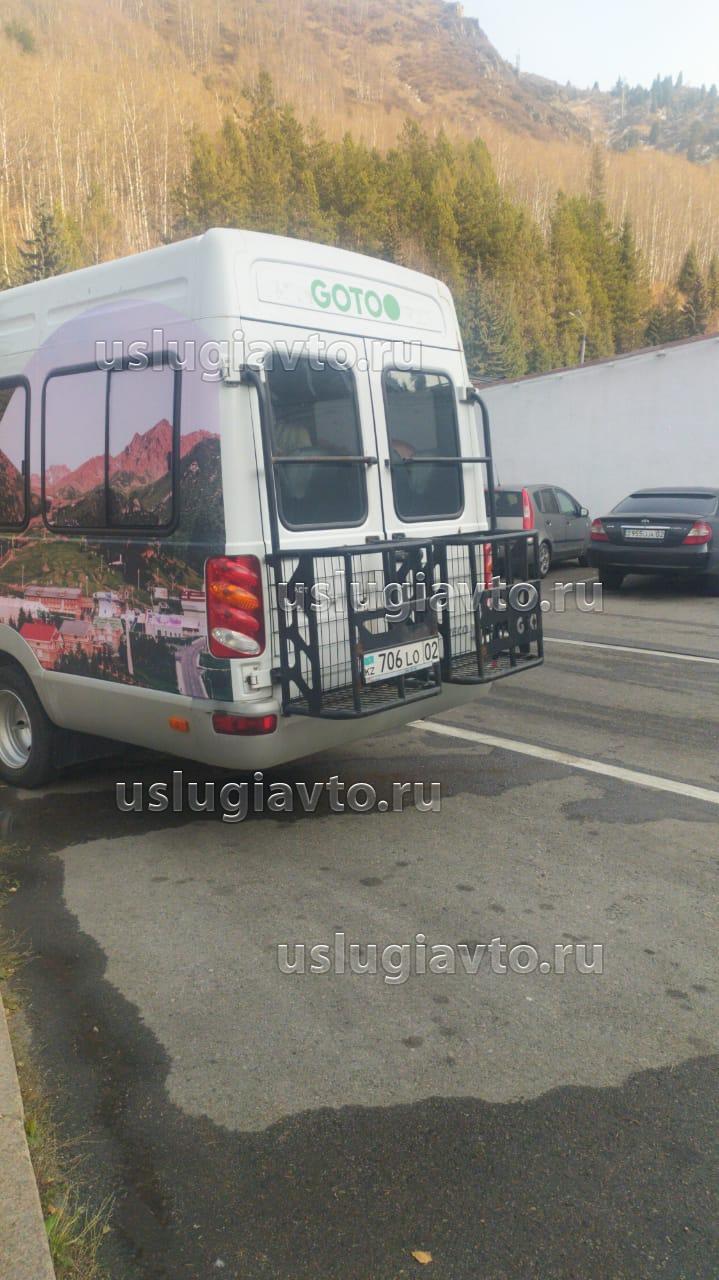

На автобус категории МЗ (Ивеко) планируется установка креплений для перевозки лыж (фото прилагается).
Подскажите, пожалуйста, допустимо ли такое внесение изменений в конструкцию и каким документом можно руководствоваться ?

Переоборудование допустимо.
Необходимо перенести не только государственный регистрационный знак, но и задние светотехнические приборы. Так же требуется предусмотреть способ надежной фиксации лыж.
Порядок оформления стандартный http://www.uslugiavto.ru/protcedura-ofo ... -goda.html

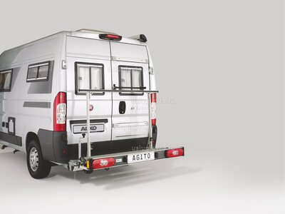

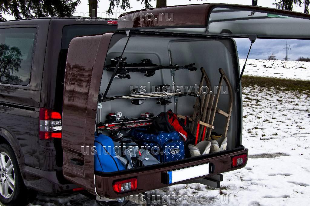

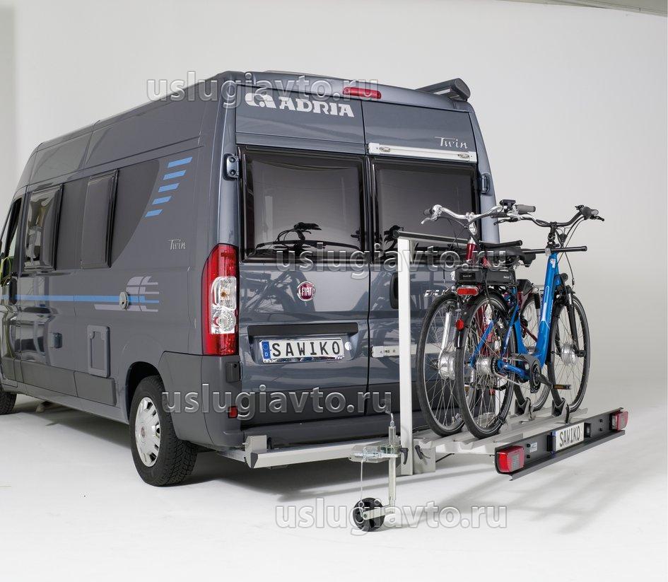

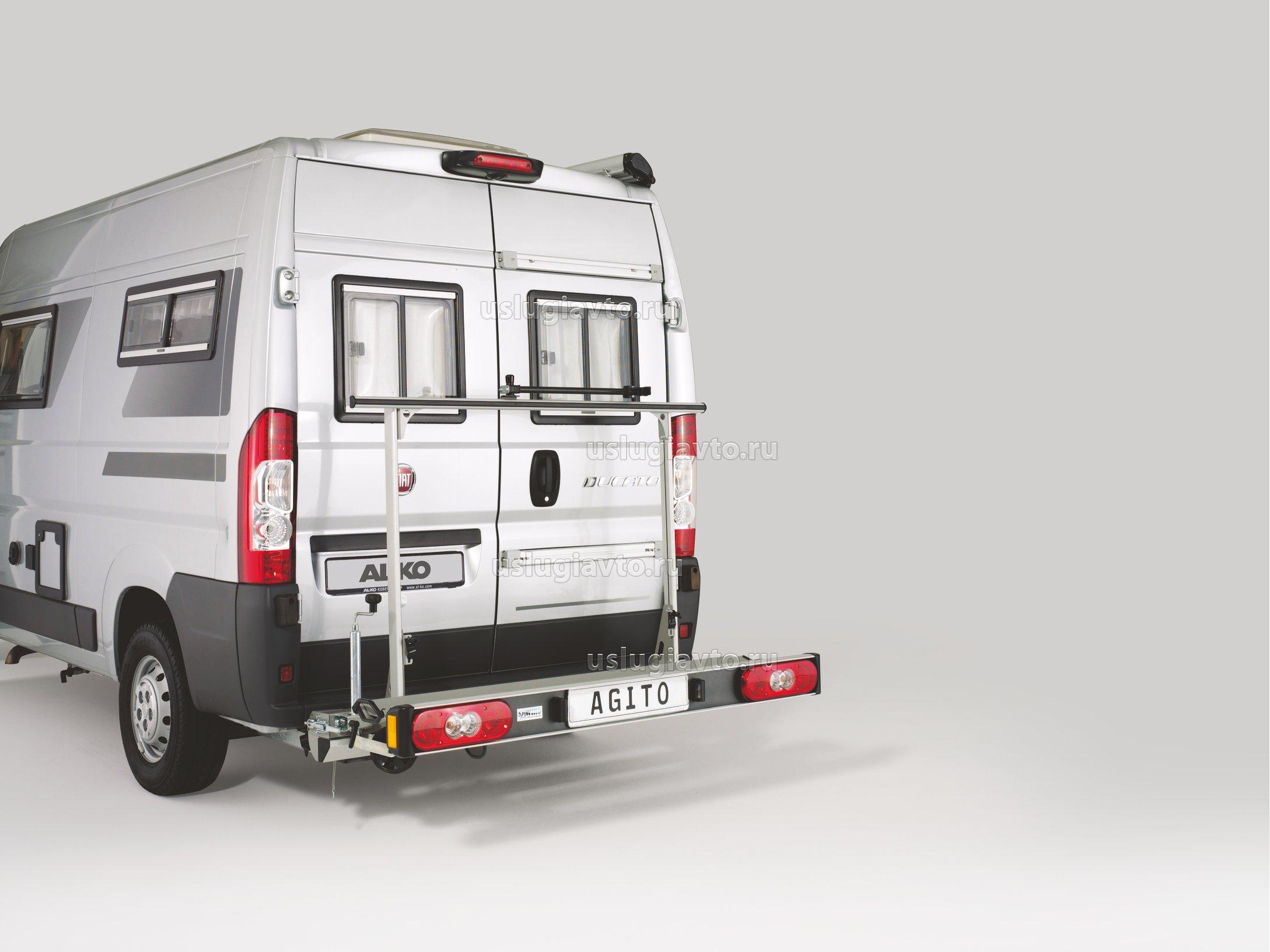

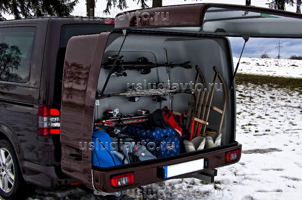

Сообщение VladimirVS » 29 окт 2020, 10:52
Вот примеры европейского решения данного вопроса по переносу светотехники.
