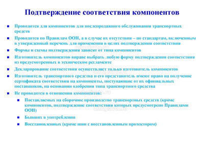

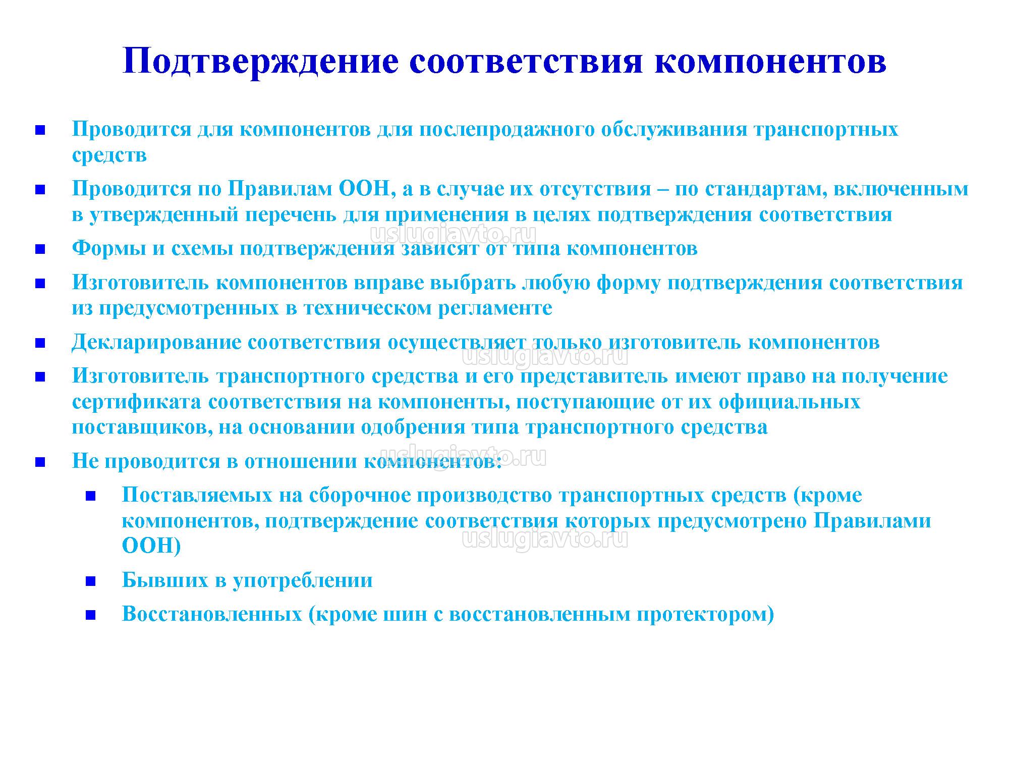

Проводится для компонентов для послепродажного обслуживания транспортных средств
Проводится по Правилам ООН, а в случае их отсутствия – по стандартам, включенным в утвержденный перечень для применения в целях подтверждения соответствия
Формы и схемы подтверждения зависят от типа компонентов
Изготовитель компонентов вправе выбрать любую форму подтверждения соответствия из предусмотренных в техническом регламенте
Декларирование соответствия осуществляет только изготовитель компонентов
Изготовитель транспортного средства и его представитель имеют право на получение сертификата соответствия на компоненты, поступающие от их официальных поставщиков, на основании одобрения типа транспортного средства
Не проводится в отношении компонентов:
-Поставляемых на сборочное производство транспортных средств (кроме компонентов, подтверждение соответствия которых предусмотрено Правилами ООН)
-Бывших в употреблении
-Восстановленных (кроме шин с восстановленным протектором)

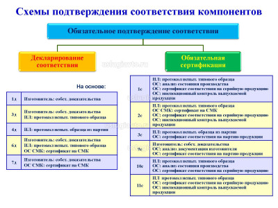

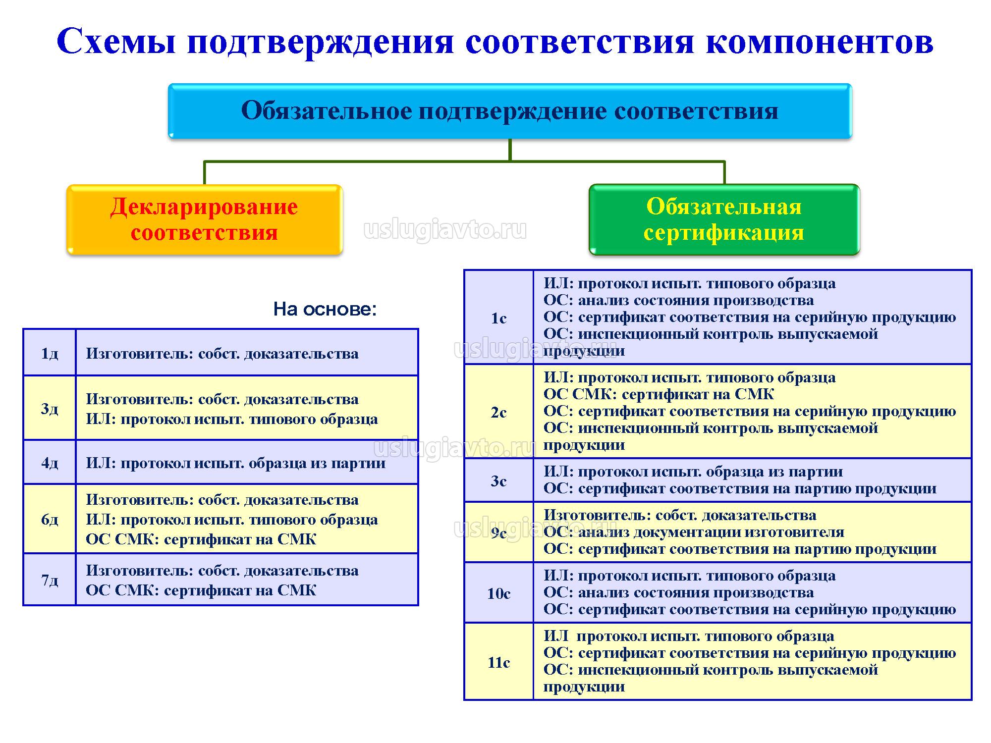

Схемы подтверждения соответствия компонентов

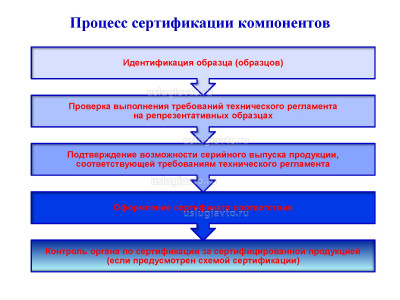

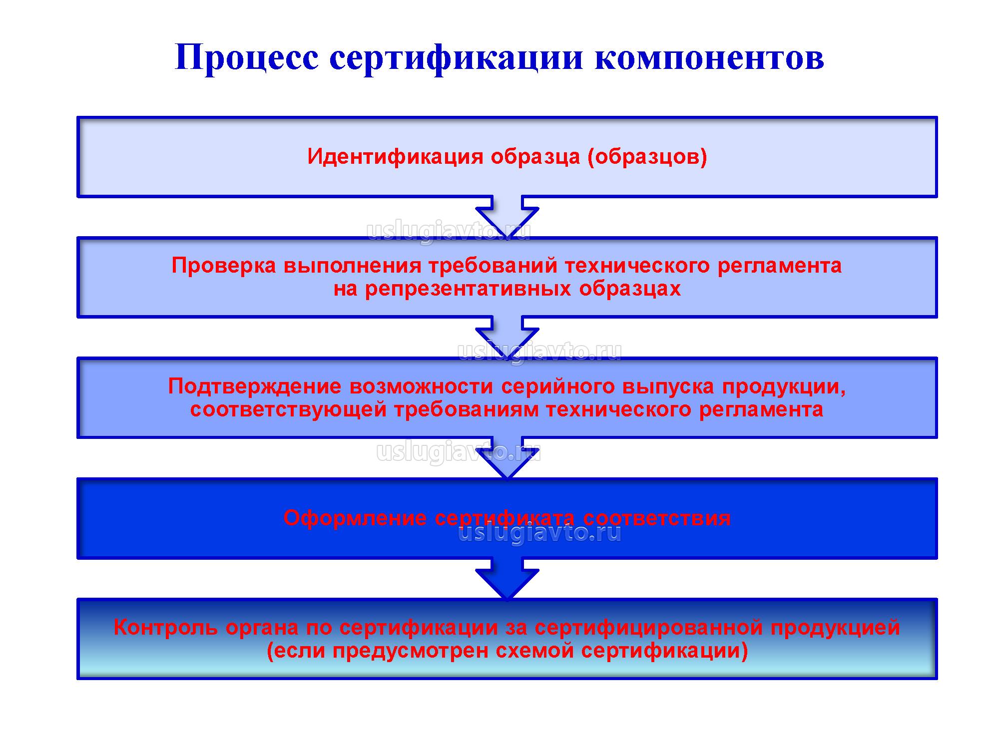

Процесс сертификации компонентов

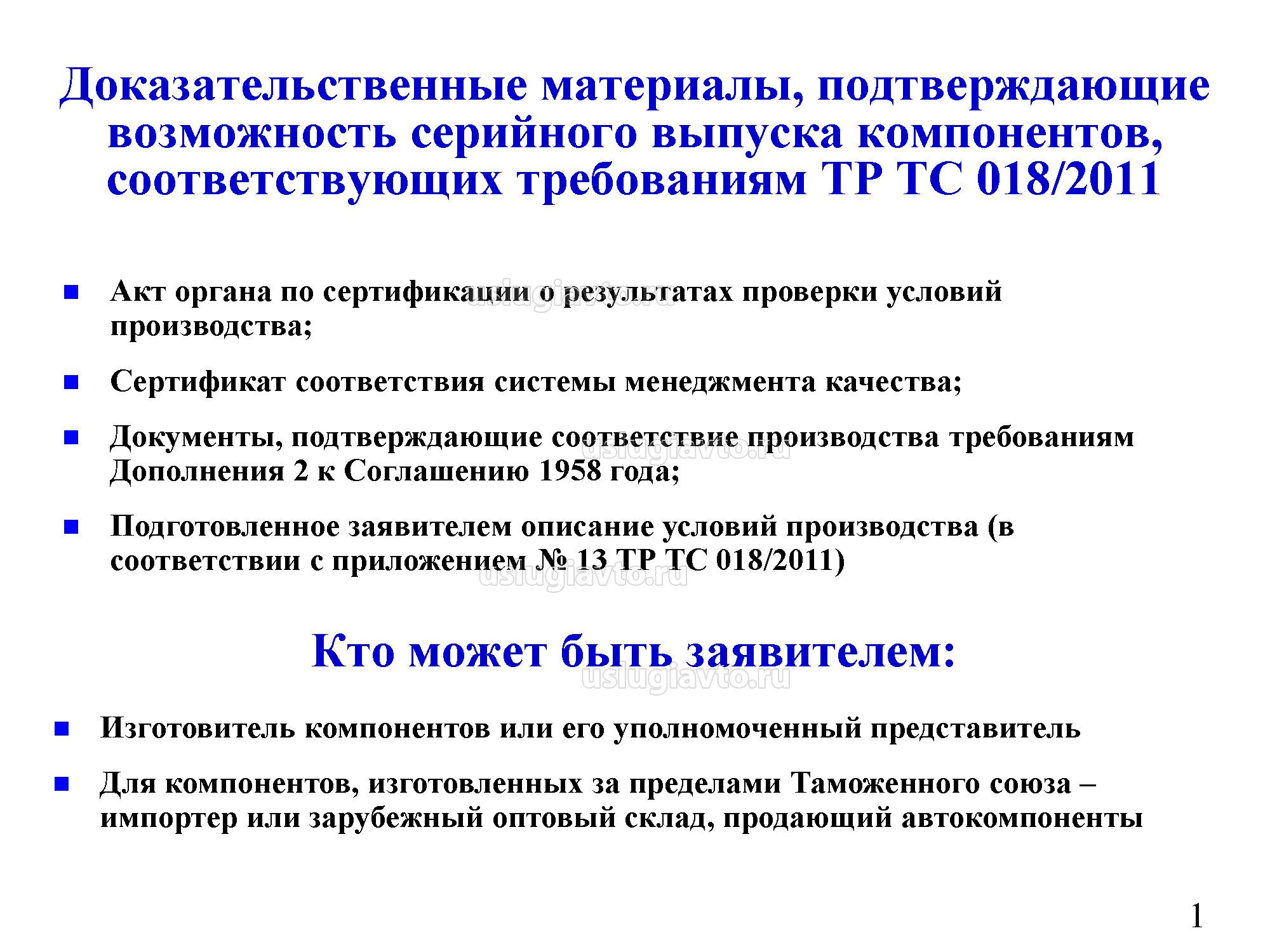

Доказательственные материалы, подтверждающие возможность серийного выпуска компонентов, соответствующих требованиям ТР ТС 018/2011
-Акт органа по сертификации о результатах проверки условий производства;
-Сертификат соответствия системы менеджмента качества;
-Документы, подтверждающие соответствие производства требованиям Дополнения 2 к Соглашению 1958 года;
-Подготовленное заявителем описание условий производства (в соответствии с приложением № 13 ТР ТС 018/2011)
Кто может быть заявителем:
-Изготовитель компонентов или его уполномоченный представитель
-Для компонентов, изготовленных за пределами Таможенного союза – импортер или зарубежный оптовый склад, продающий автокомпоненты
