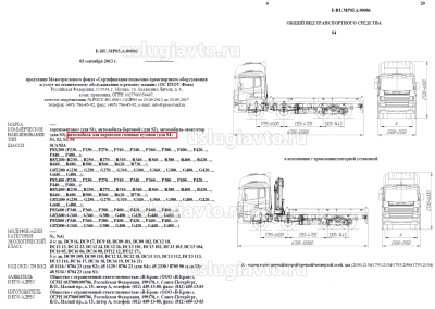

Сообщение VladimirVS » 29 апр 2019, 16:31
Существую сертифицированные в РФ автомобили со сменными кузовами.
пример:
Автомобиль со сменными кузовами
