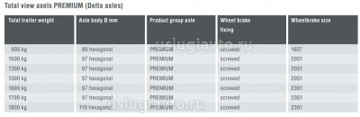

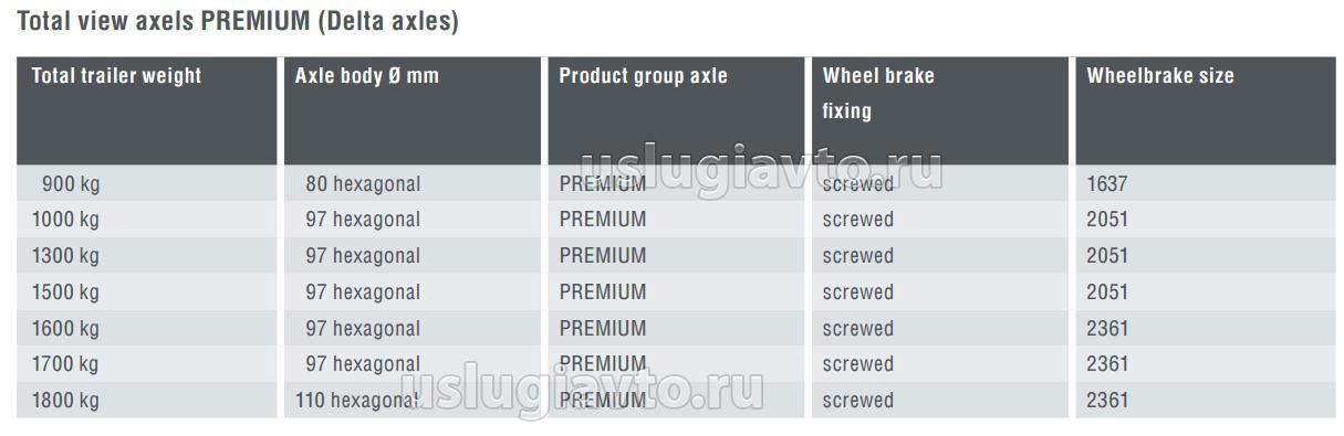

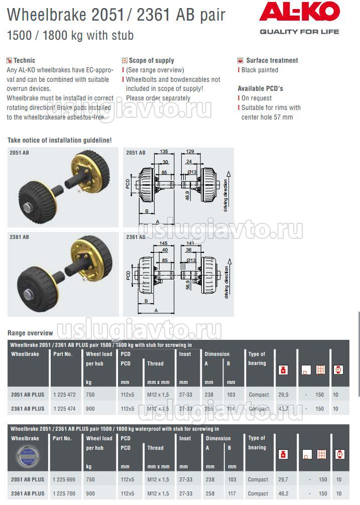

Пархоменко Юрий писал(а):Проще говоря на какую РММ одобрена тормозная система установленная на Вашей оси (нужны конкретные цифры из официального каталога - это будет являться доказательным материалом).
Из каталога следует, что дельта-осей грузоподъемностью выше 1800 кг АЛ-КО не производит. Тип тормозной системы у моей оси 1700 кг и оси 1800 кг один 2361
Страница с тормозной системой 2361
Соотв., исходя из вышеизложенного, официально можно увеличить грузоподъемность максимум на 100кг. Так?

По стоимости услуг ошибся. Можно и ось поменять, проблем не вижу. На остальные вопросы Вам уже ответили.
Именно так.
