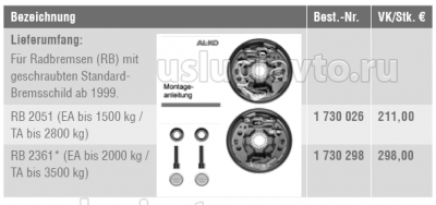

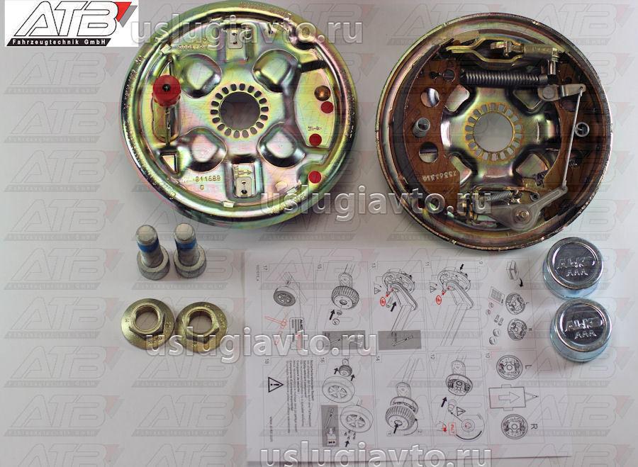

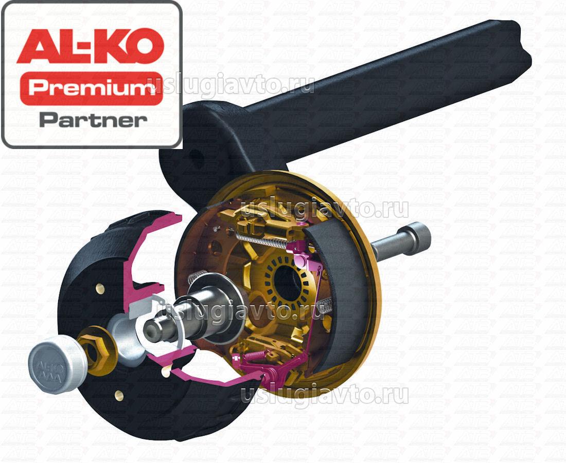

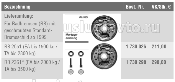

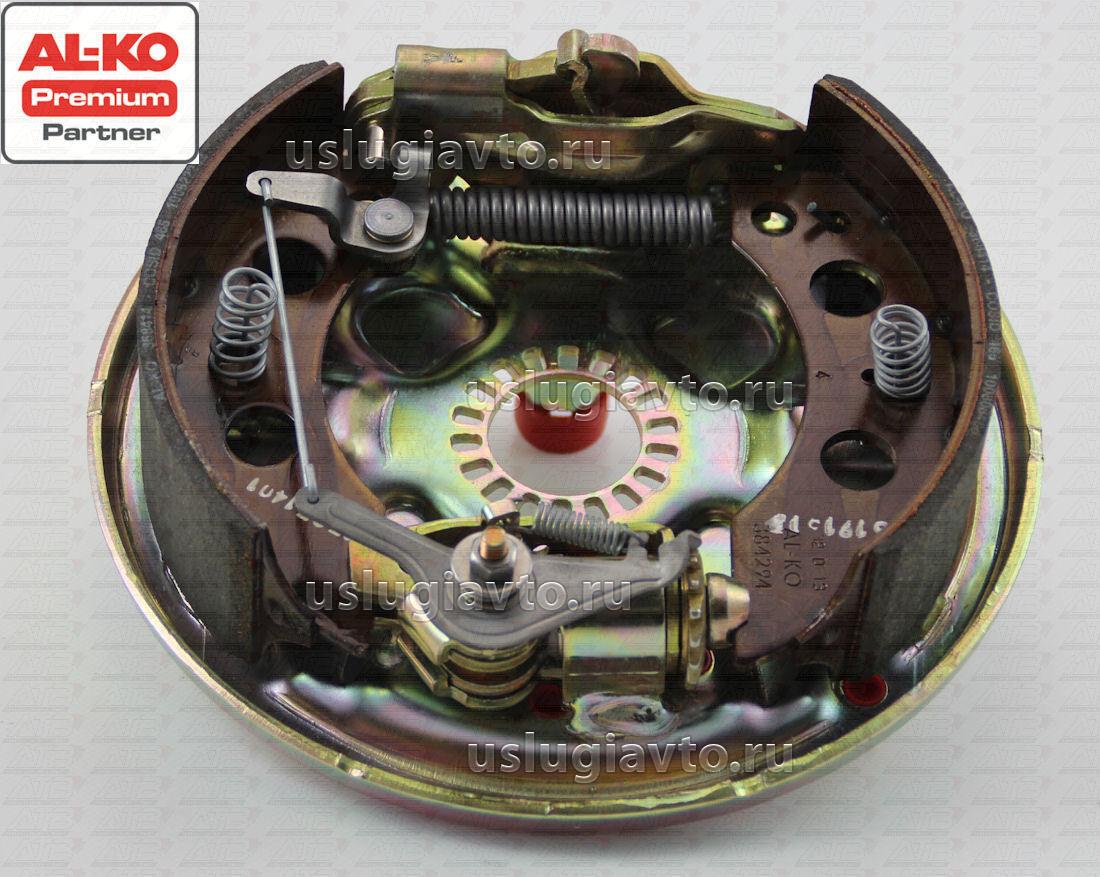

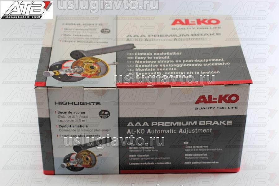

Сообщение macsafe » 21 сен 2015, 15:28
Пархоменко Юрий писал(а):Штатную резиножгутовую подвеску Вы разгрузили пневмобаллонами, поэтому увеличение РММ как минимум на 200 кг считаю допустимым. Меня больше интересует предельная нагрузка на вашу ось с точки зрения тормозной системы. Проще говоря на какую РММ одобрена тормозная система установленная на Вашей оси (нужны конкретные цифры из официального каталога - это будет являться доказательным материалом).
Юрий, после нескольких запросов к производителям караванов я смог найти решение по тормозной системе. Для этого нужно всего-то купить комплект новых барабанов 2361* вместо моих 2361 ,который идет, как апгрейт с более эффективным торможением.
Представительство АЛ-КО вроде готово их под заказ привезти. Фото и характеристики ниже
https://youtu.be/uO34N3X1jWo
Т.е путем замены по тормозам я имею 2000кг на ось. По пневмохелперам, я так понял, что 300кг не вопрос. Резина теперь установлена 215/75 R14 112/110Q. Т.е имеем 1120х2=2240кг. Т.е более 10% запаса.
Что еще нужно уточнить и какие еще могут быть нюансы?
macsafe
Сообщения: 30
Зарегистрирован: 29 июл 2015, 14:15
Re: Увеличение максимально разрешенной массы прицепа
Сообщение Пархоменко Юрий » 22 сен 2015, 12:31
macsafe писал(а):Т.е всякого рода требования о запросах на завод-изготовитель, прочностных характеристик рамы,... - незаконны?
Мнение завода-изготовителя не является нормативно-правовым актом. Если коротко, то запрещать собственнику переоборудовать ТС на основании мнения завода - незаконно!
Еще вопрос. Поясните, пожалуйста, для первичного осмотра в ГАИ пневмохелперы придется снимать или они могли входить в заводскую комплектацию и можно фотографировать с ними. Этого же не проверишь?
Для первичного осмотра в ГИБДД с целью оформления "Заявления на изменение конструкции ТС" необходимо предоставлять ТС в штатном исполнении согласно ПТС. Я написал как должно быть по закону, как это произойдет в Вашем случае сможете рассказать только Вы.
Исходя из этой информации можно увеличить РММ Вашего прицепа до 2000 кг + узаконить шины и пневмобаллоны (пневмохелперы).
