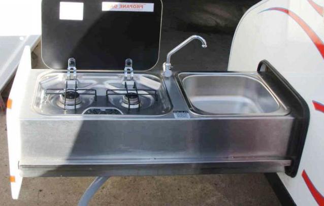

Выдвижной кухонный блок примерно такой конструкции:

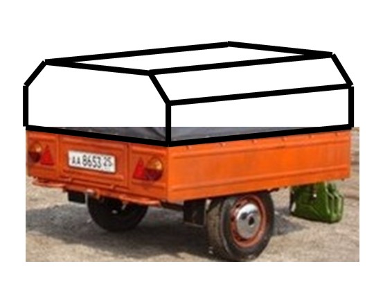

хочу стандартный прицеп ММЗ 81021 снабдить вместо штатного мягкого тента жестким съемным верхом (типа будки- как на пикапах бывают) (см рисунок), высота надстройки менее 0,5 м
требуется ли установку такой конструкции на прицеп согласовывать с гибдд?
