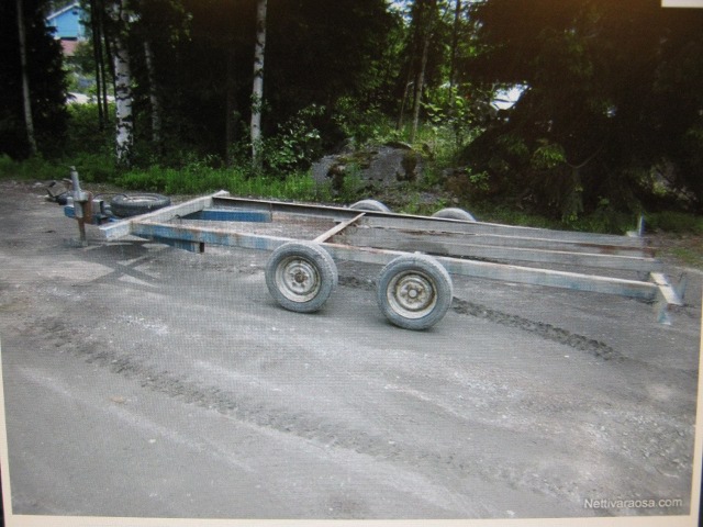

Здравствуйте, уважаемые эксперты!
Хочу за границей купить вот такой прицеп без кузова (фото). Поскольку таможня классифицирует такой прицеп, не как прицеп, а как шасси прицепа, то на него ПТС не выдается, а выдаётся ПШТС (Паспорт Шасси Транспортного Средства). Дома хочу самостоятельно сделать и установить бортовой кузов.
Как мне, как простому физическому лицу, поменять ПШТС на ПТС после установки самодельного кузова и поставить прицеп на учёт в ГАИ?
И вообще возможно ли это "малой кровью" без обращения на завод имеющий право выдачи ПТС в замен ПШТС?

Думаю, что представленный прицеп можно классифицировать как для выдачи ПШТС, так и для выдачи ПТС. Особенно, если определить его назначение например для перевозки лодки.
Также можно получить БКТС и предоставить на таможню с целью оформления ПТС, подробнее здесь: viewtopic.php?f=2&t=3749
Третий вариант наиболее сложный: получить на таможне ПШТС, получить VIN-код и далее получить БКТС и в последующем на основании этих документов оформить ПТС.
Я бы рекомендовал первые два пути как наименее затратные по финансам и времени. Хочу отметить, что в моей практике в случае спорных ситуаций (когда ввозимому ТС можно присвоить разные таможенные коды) на таможню предоставляют документ идентифицирующий транспортное средство полученный в экспертной организации.

Получается, что с ПШТС лучше не связываться, а стараться получить на таможне именно ПТС...
Хорошо, ну а как такой вариант... Я вывожу за границу весь необходимый материал (мелаллопрокат, железо и бакилитовую фанеру) и прямо там собственноручно изготавливаю кузов, который хотел изготовить дома.(благо такая возможность есть) После чего ввожу комплектный прицеп. Какие сложности могут возникнуть в этом случае?
Правильно понимаете, ПШТС это почти тоже самое, что и документ на агрегат (двигатель, рама, кузов), в Вашем случае проблем с ним не меньше.
Я не являюсь большим специалистом в таможенном законодательстве, но думаю основой классификации прицепа также могут служить национальные документы в которых определено его назначение.

Пархоменко Юрий писал(а):Я не являюсь большим специалистом в таможенном законодательстве, но думаю основой классификации прицепа также могут служить национальные документы в которых определено его назначение.
В таком случае всё должно получиться, т.к. по заграничному техпаспорту это грузовой прицеп категории О2
Спасибо вам за разъяснения!
