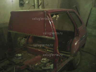

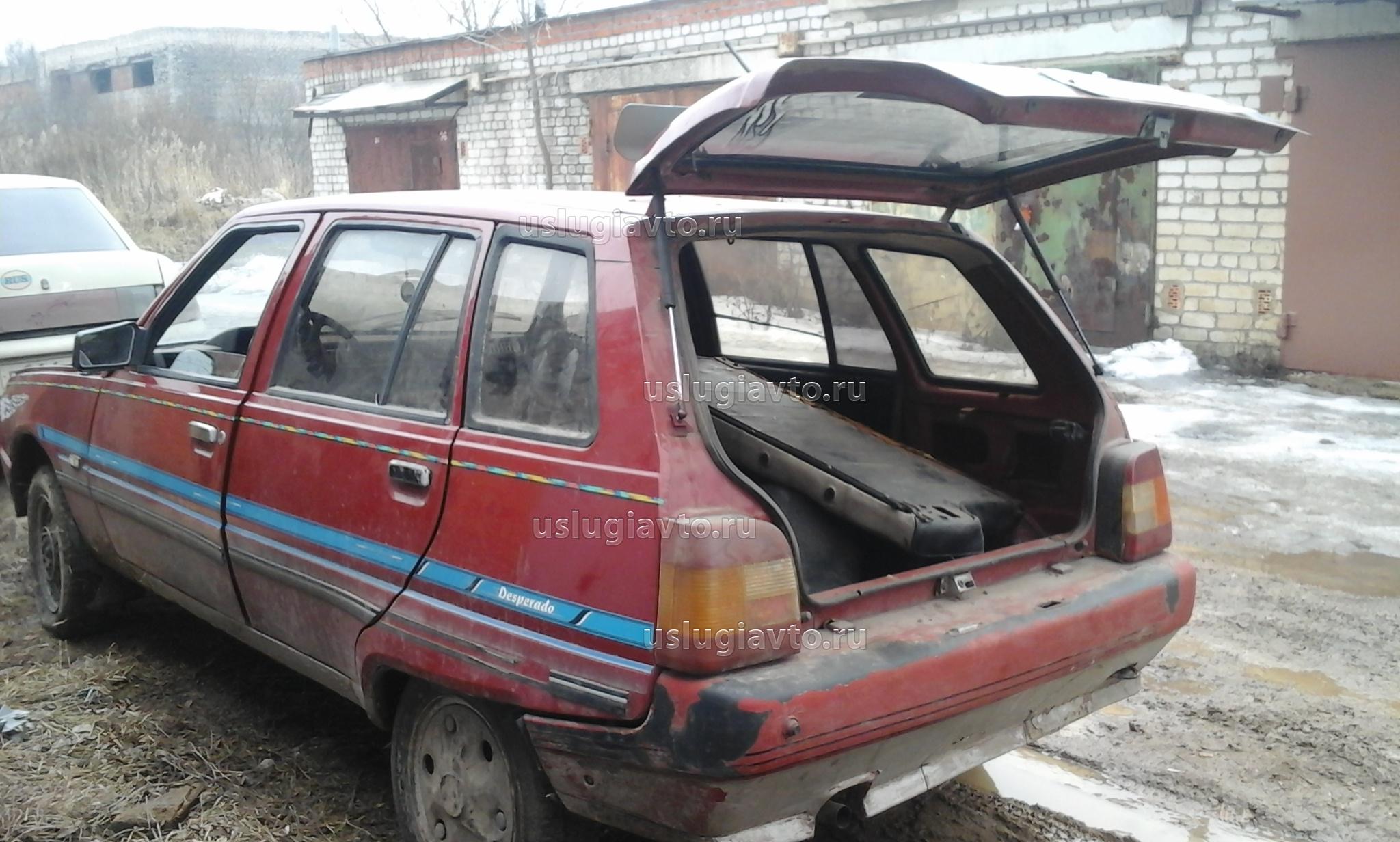

Сообщение TOM154 » 05 ноя 2015, 19:57
пустил под нож...вернее под балгарку :D

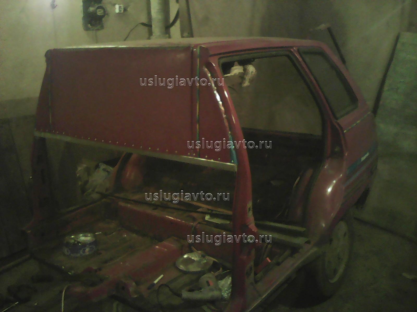

Сообщение TOM154 » 05 ноя 2015, 20:03
что-то получается

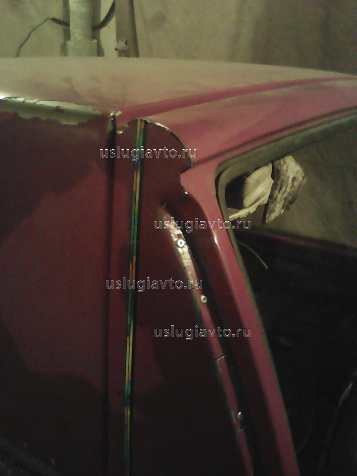

Сообщение TOM154 » 05 ноя 2015, 20:05
:shock:
углы из крыльев подошли классно
