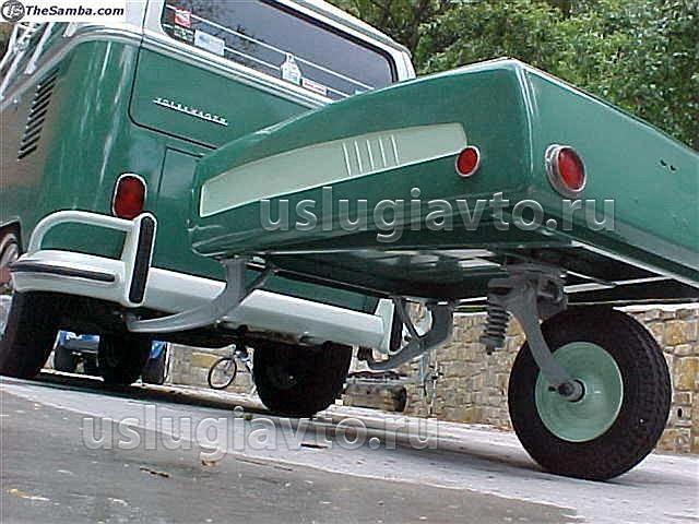

igor1965 писал(а):У жука прицеп крепиться в двух точках в районе бампера и колесо прицепа - поворотное .

Сообщение igor1965 » 05 мар 2015, 21:22
Вот крепление и вид прицепа на жуке

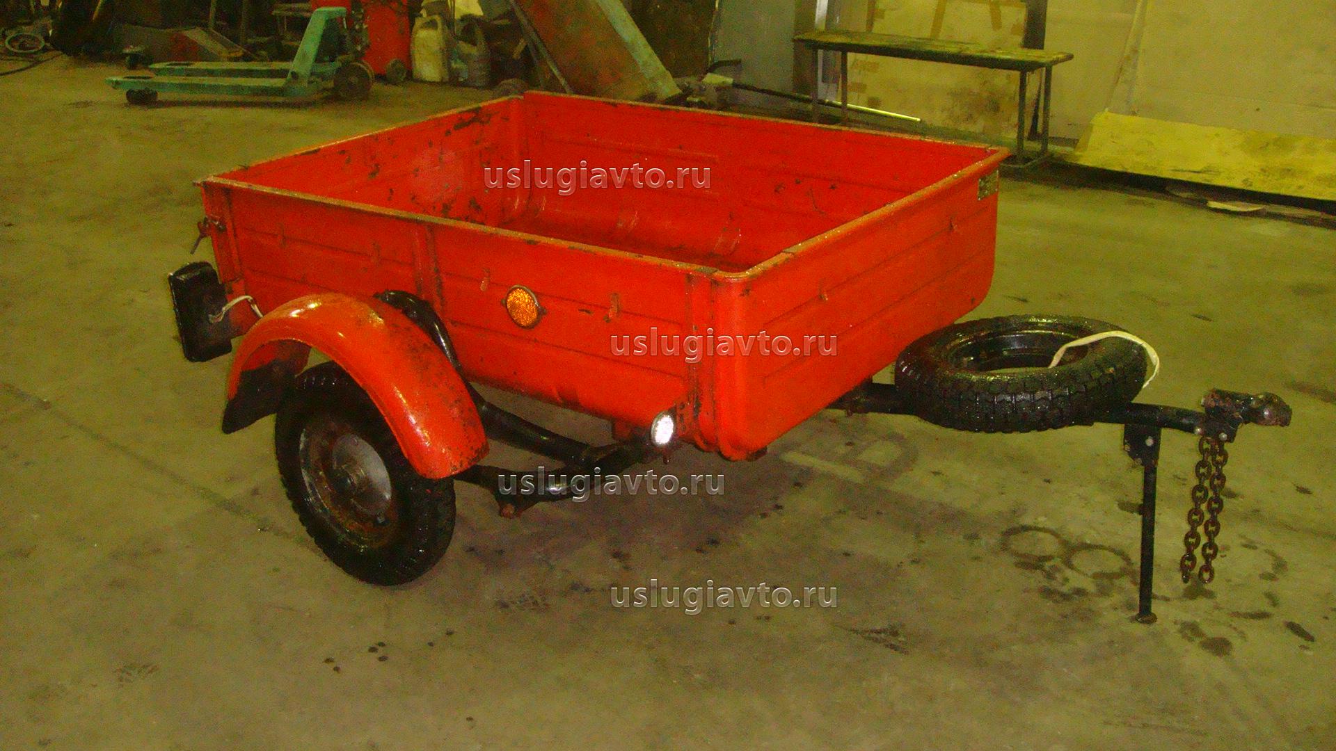

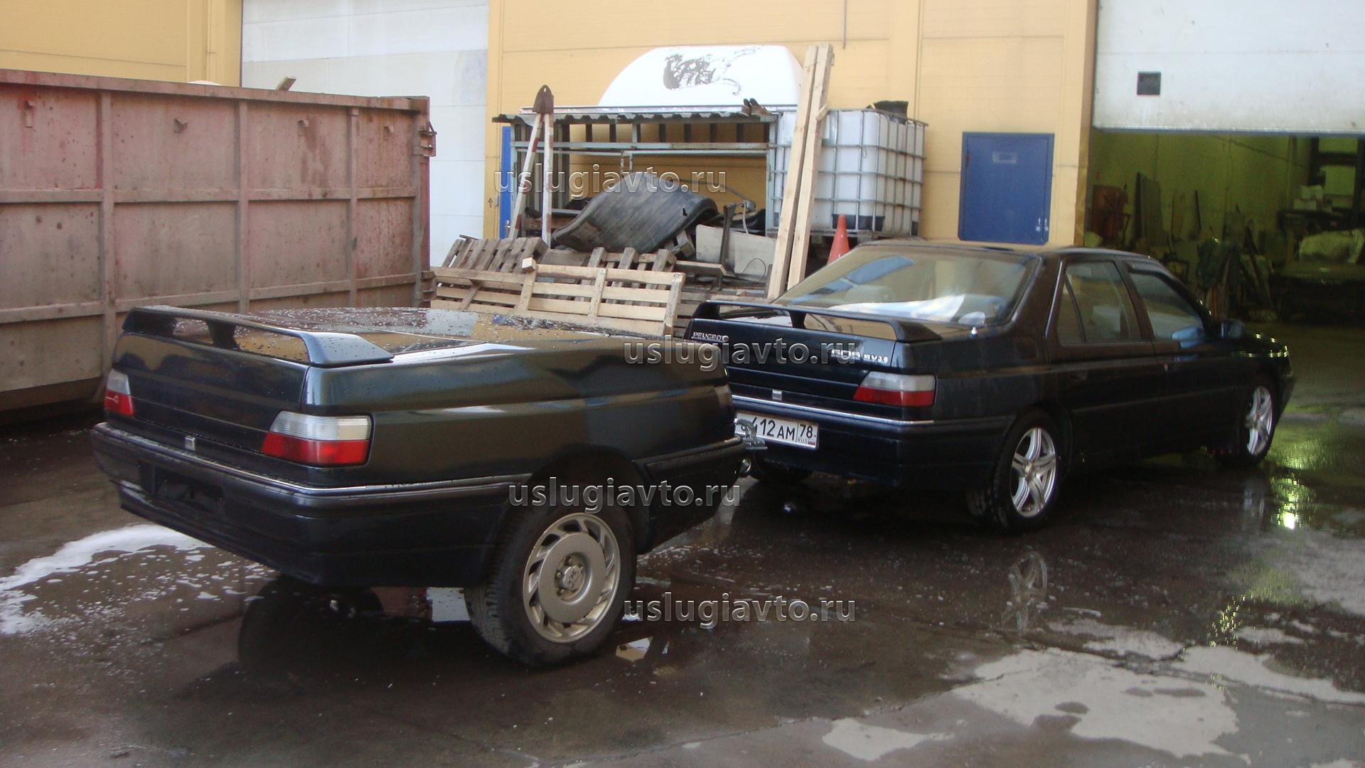

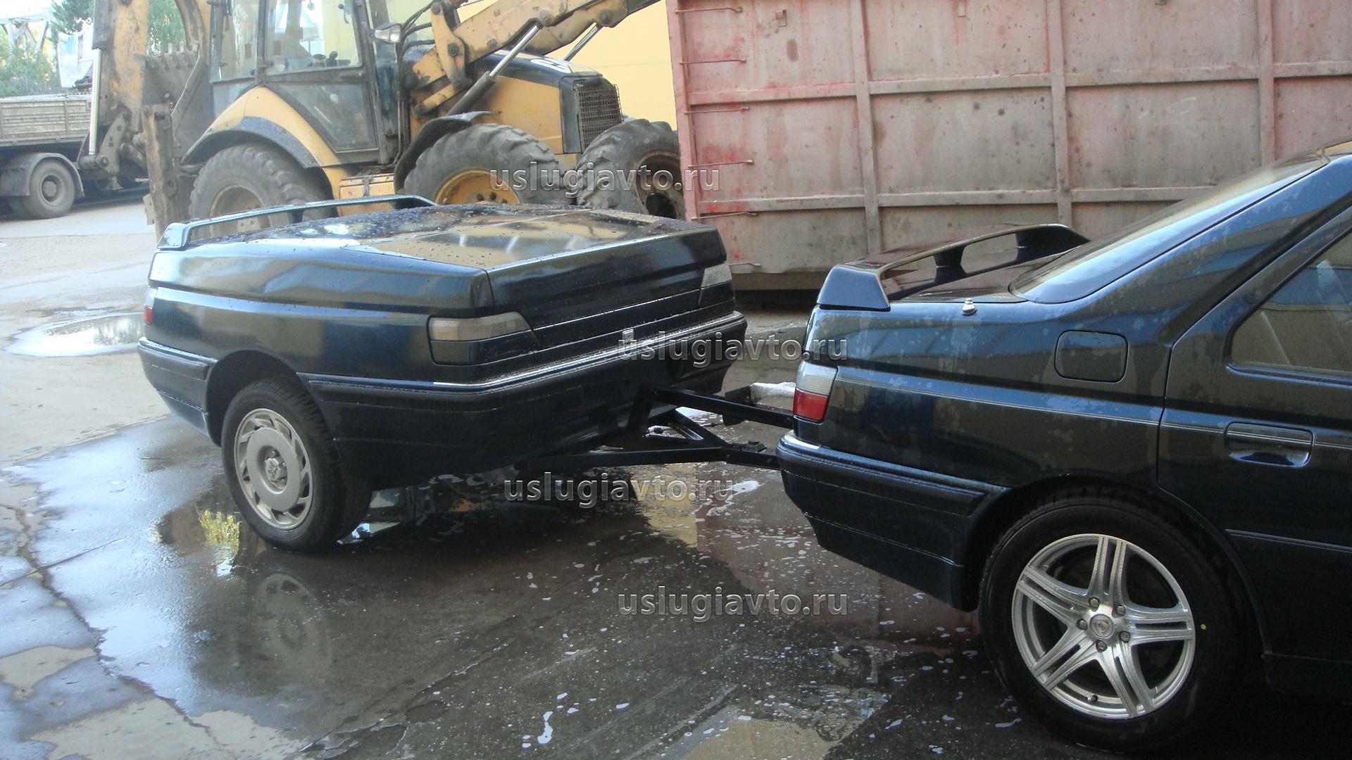

Прицеп я построил.
Здесь ещё без светоотражателей.

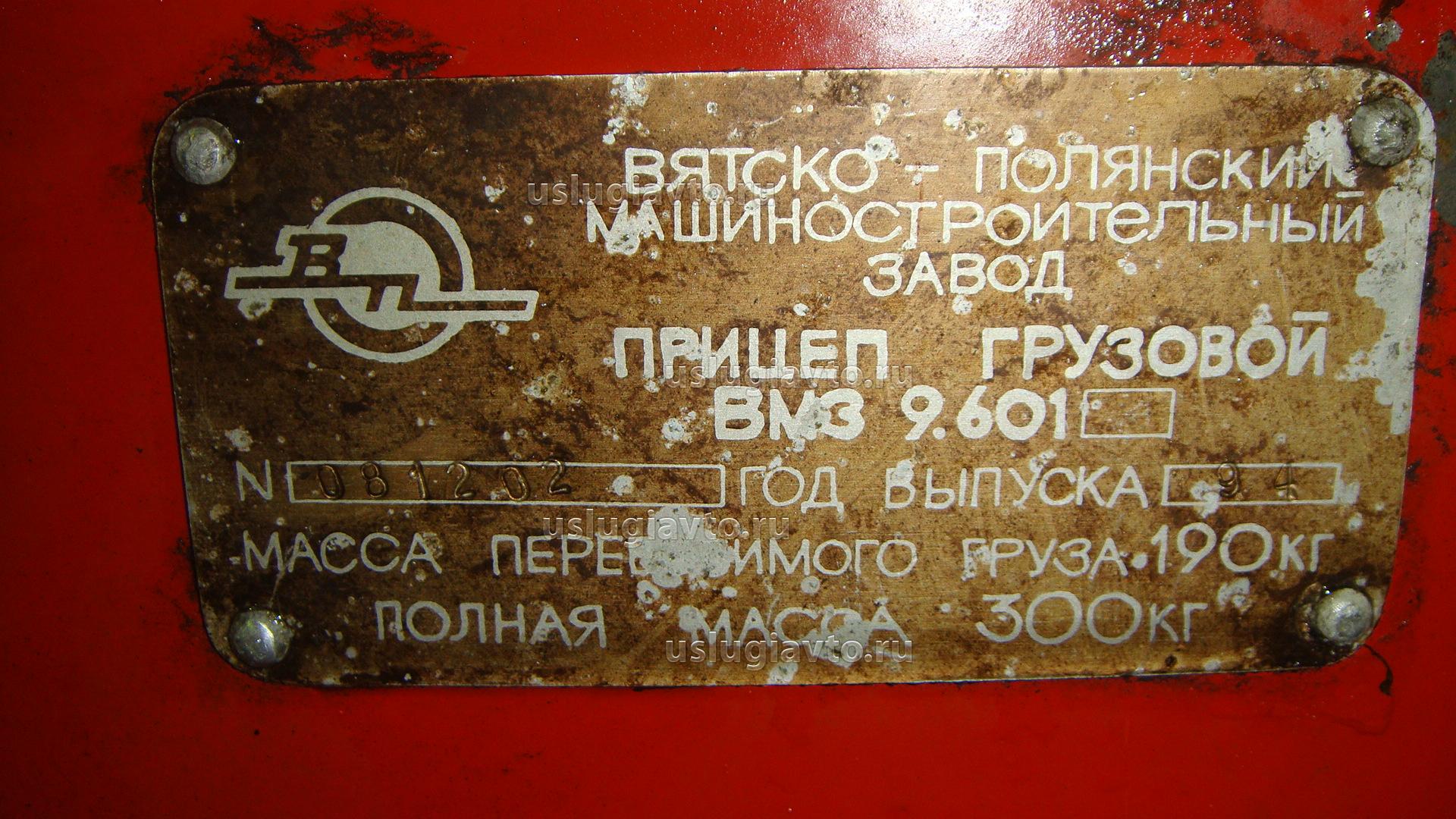

Был ещё куплен для регистрации прицеп с документами.
табличка этого прицепа.
Если посмотрите переписку (смотрите на 4-ой странице этой темы), то от первого варианта (путём изменения конструкции) после консультаций с людьми которые занимаются переоборудованием было решено отказаться, хотя уже был куплен для этого прицеп.
