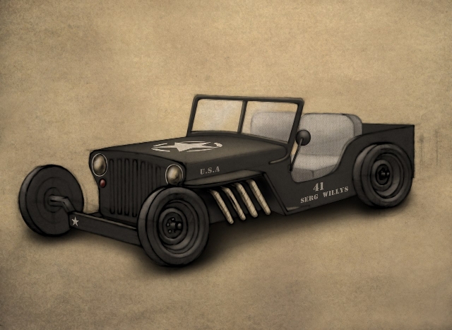

Здравствуйте. Я хочу построить авто на базе джипа Виллис Mb, от него есть рама, кузов, мосты. Кузов будет уменьшен по высоте, мотор будет стоять от форда мустанг объемом 4.6 литра, тормоза дисковые. Прилагаю примерный проект, передняя ось вряд ли будет вынесена вперед. Возможно ли зарегистрировать такой авто и какой порядок цен? Заранее спасибо.

Это возможно, но поскольку конструкция будет полностью индивидуальной оценить ее безопасность будет довольно сложно и дорого. Стоимость будет зависеть от количества предоставленных сертификатов на используемые компоненты, узлы и агрегаты. Используемый двигатель должен отвечать экологическим требованиям не ниже Евро-4. viewtopic.php?f=2&t=3749
На форуме уже есть более развернутые и исчерпывающие ответы на подобные вопросы.

тоесть это будет не внесение изменений в конструкцию?

strong666 писал(а):тоесть это будет не внесение изменений в конструкцию?
Внесение изменений в конструкцию это когда переоборудуется зарегистрированный в ГИБДД автомобиль, а Вы написали "хочу построить". Подробности о внесении изменений в конструкцию здесь: viewtopic.php?f=2&t=2194
