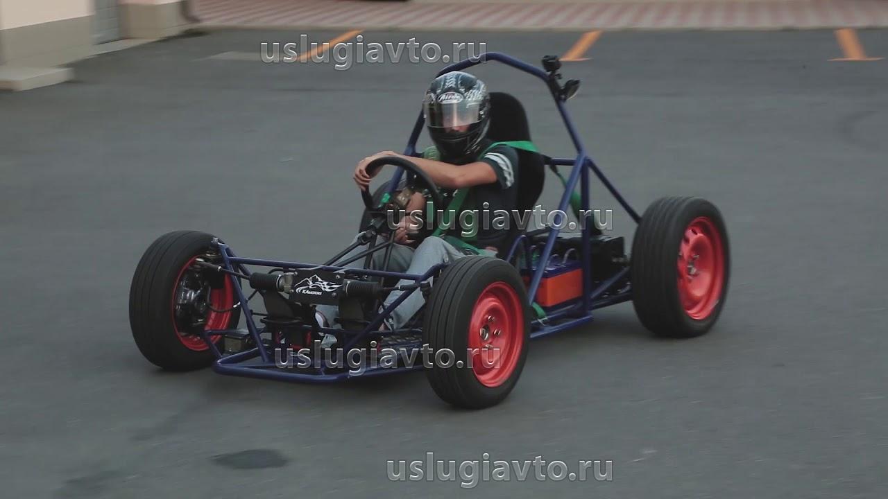

хочется повторить изображенное на фото, с небольшими переделками. мощность будет 1квт по документам и 10квт по факту

Сообщение Makhotikov-KB » 18 фев 2020, 10:24
Сперва необходимо увидеть документы на электродвигатель, который Вы устанавливаете.
В зависимости от мощности, подтверждённой документально, будет установлена категория ТС и, соответственно, требования, предъявляемые к нему.
Исходя из Приложения 1 ТР ТС 018/2011,
"Квадрициклы, в том числе:
Категория L6 - Четырехколесные транспортные средства, масса которых без
нагрузки не превышает 350 кг без учета массы аккумуляторов (в случае
электрического транспортного средства), максимальная конструктивная
скорость не превышает 50 км/ч, и характеризующиеся:
- в случае двигателя внутреннего сгорания с принудительным зажиганием -
рабочим объемом двигателя, не превышающим 50 см3, или
- в случае двигателя внутреннего сгорания другого типа - максимальной
эффективной мощностью двигателя, не превышающей 4 кВт, или
- в случае электродвигателя - номинальной максимальной мощностью
двигателя в режиме длительной нагрузки, не превышающей 4 кВт.
Категория L7 - Четырехколесные транспортные средства, иные, чем
транспортные средства категории L6, масса которых без нагрузки не превышает
400 кг (550 кг для транспортных средств, предназначенных для перевозки
грузов) без учета массы аккумуляторов (в случае электрического транспортного
средства) и максимальная эффективная мощность двигателя не превышает 15
кВт.
С уважением, Константин
