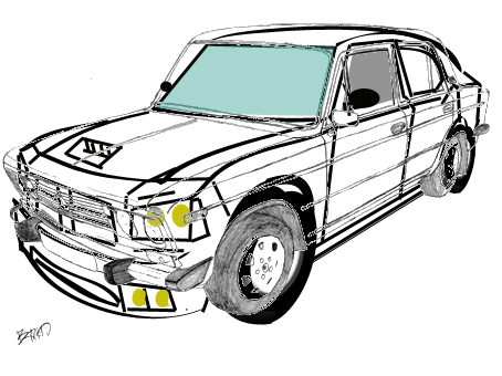

хочу изменить вид авто немного подделать под иномарку ну лишь внешне
1изменение формы крыльев дверей придать округлости путем переварки и выбивание по заданной форме
2 решотку радиатора изменить путем небольшого удленения профильными трубами передка на 10- 20см или уменьшения подкапотного пространства и самостоятельное изготовление из метала
3 форму капот закруглить или собственного изготовления из листов метала и перенос петель используя петли от ауди 100
4 крышу сдвинуть назад предварительно внутри сделать укрепление из проф труб задать форму и по ним сформировать крышу дверь багажника использовать от ваз 2109
следовательно переоборудование в хечбек
5 расширить арки для установки 15 с высоким профилем резины
6 оптику оставить стандартной, можно ли использовать задние блоки от других моделей машин ?
7 бампер изготовление из листа железа верхний слой обработка антикор, использование стековолокна как доп слой для придания округлости и убрать опасные выступы
8 стекла по размерам на заказ
9 изменение ремней безопасности использовать от 2109 предварительно прорезать и приварить крепления

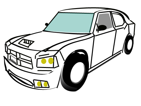

набросал рисунок какой вид хочу придать
цветной вариант
исходя из наброска шестерки

Сообщение Биркин Алексей » 14 май 2012, 09:19
В принципе это возможно при соблюдении требований Технического регламента "О безопасности колесных ТС"

Сообщение Биркин Алексей » 15 май 2012, 08:39
1) см. стандартный порядок оформления
2) стгоимость заключения 6000-7000 рублей
3) люк можно
4) по требованиям посмотрите Технический реглаент
