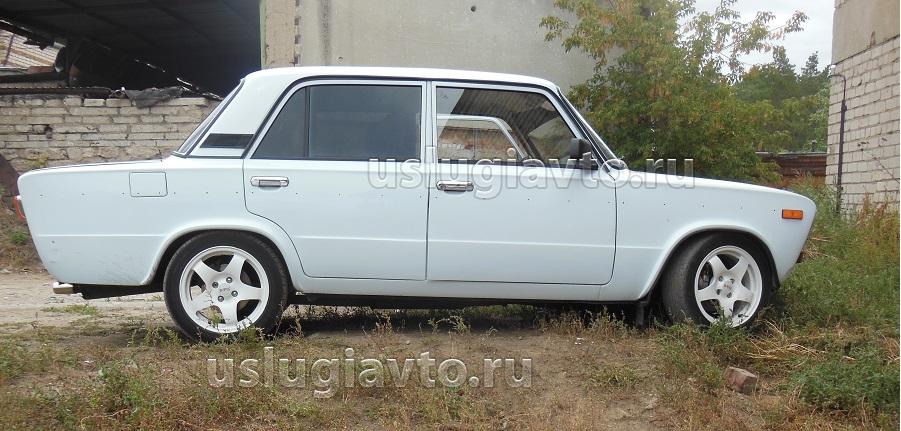

Привет всем. Хотелось бы узнать можно оформить данные изменеия в конструкциии автомобиля.
В ГАИ отказываются поменять цвет автомобиля пока я всё не переоформлю.

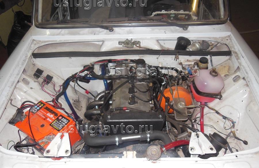

Заменён двигатель на 21126 (Приора).

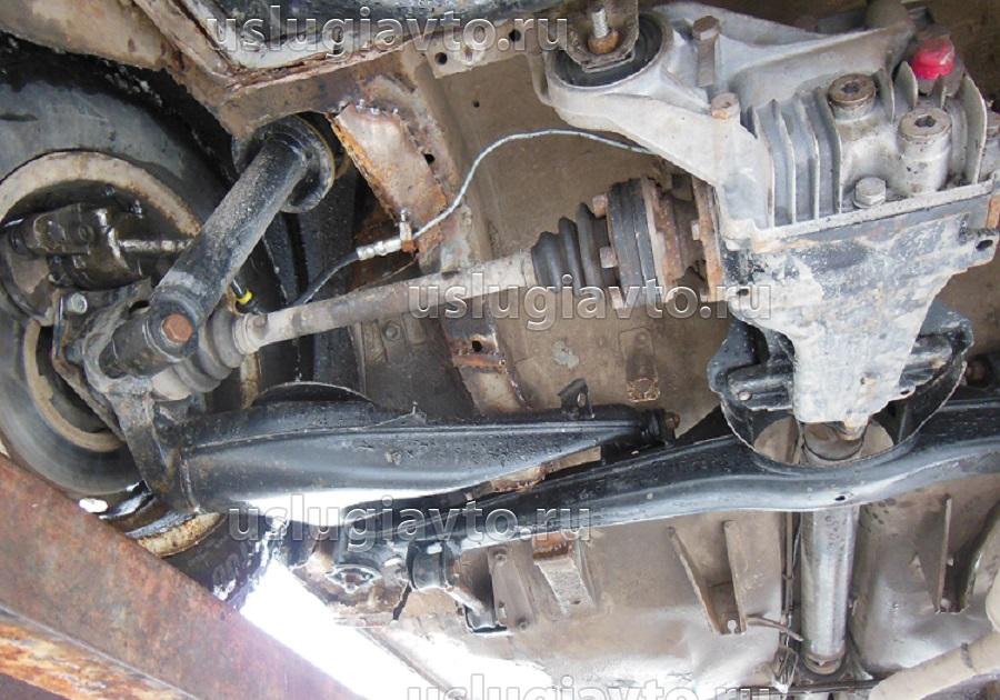

Установлена задняя подвеска от BMW E30.

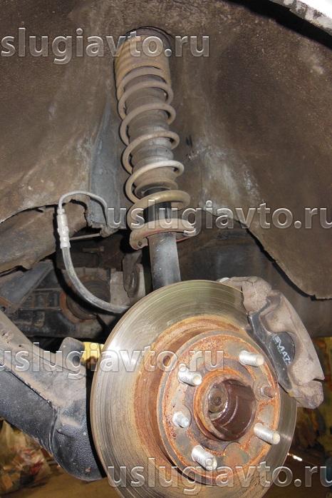

На данный момент на задней подвеске стоят передние суппорта от 2108 с гидравлическим ручником.
В скором времени планируется поставить суппорта LUKAS TRW под троссовый ручник как на калине спорт.
Кроме этого был установлен новый ВУТ 2108 (ФОРСМАШ) и регулятор тормозных усилий.

Денис 163 писал(а):На данный момент на задней подвеске стоят передние суппорта от 2108 с гидравлическим ручником.
В скором времени планируется поставить суппорта LUKAS TRW под тросовый ручник как на калине спорт.
Стояночный тормоз с механическим приводом пойдет, с гидравлическим пока что не допустим. Тормозную систему необходимо описать более подробно от чего и где установлено.

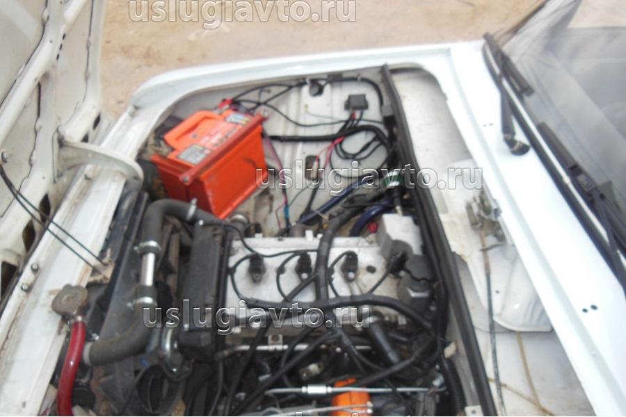

Вот подробно весь список доработок по автомобилю:
Замена родного двигателя на двигатель 21126 (Приора)
Система выпуска 4-2-1 Stinger на 51-ой трубе.
Передняя подвеска
Установлены новые рычаги Stinger S1 на п/у
Задняя подвеска
Тормозная система
ВУТ ФОРСМАШ от ВАЗ 2108 с регуляторм тормозных усилий от ВАЗ 2108.
Передние тормоза родные
Задние тормоза - суппорта от 2108 + гидроручник.
ЭУР НИВА производство г. Махачкала.
Колеса 195/50 R15 Kumho ecsta SPT
Дальнейшие (последние) доработки:
Установка КПП BMW Getrag 240 механика 5 ст.
Поставить суппорта LUKAS TRW под тросовый ручник как на калине спорт.
