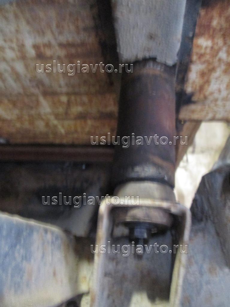

проставка ресора рама проставки кузов рама
проставка рессора рама

Установка самодельных шин недопустима! Требования к шинам в этой теме Требования к установке доп. оборудования (обвес, лифт...)

Нельзя, из-за шин. + необходимо выполнить Требования к транспортным средствам категории М1 в отношении защиты от разбрызгивания из-под колес. (Пункт 10 приложения № 3 ТРТС 018/2011)
