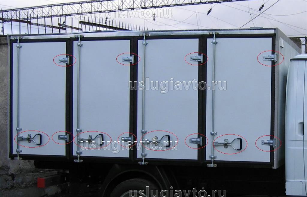

Нарушение требований ТР ТС 018/2011 предъявляемых к ручкам и петлям боковых дверей кузова-фургона:
"При использовании ручки боковой двери поворотного типа (поворачивающейся в плоскости двери) открытый конец ручки должен быть направлен «назад» по ходу движения автомобиля и загнут по направлению «к двери»; сама ручка должна быть смонтирована таким образом, чтобы она поворачивалась в плоскости, параллельной двери, и не поворачивалась наружу. В закрытом положении конец ручки должен находиться в углублении или в защитном приспособлении.
При использовании ручек боковых дверей,поворачивающихся наружу в любом направлении, не параллельном плоскости двери, открытый конец ручки должен быть направлен «назад» по ходу движения автомобиля, либо вниз. В закрытом положении конец ручки должен находиться в углублении или в защитном приспособлении. Ручка боковой двери фургона может выступать над поверхностью двери не более чем на 40 мм.
Дверные петли фургона могут выступать над поверхностью дверей не более чем на 30 мм."

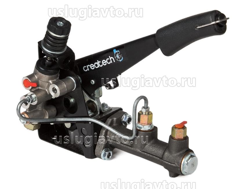

Недопустимое переоборудование Стояночной тормозной системы путем замены привода с механической связью на гидравлическую.
Так называемые "спортивные ручники" не допускается использовать на дорогах общего пользования, такое ограничение накладывают требования Правил ООН № 13, а именно пункт 5.1.2.3.
Гидравлический привод стояночной тормозной системы
Стояночная тормозная система
Область применения - категории M1 и N1:
Стояночная тормозная система должна обеспечивать неподвижность транспортного средства на подъеме и спуске – даже при отсутствии водителя за счет поддержания рабочих частей в заторможенном положении с помощью чисто механического устройства. Водитель должен иметь возможность осуществлять такое торможение со своего места. (Правила ООН № 13H)
Область применения - категории M2, M3, N и O1:
Стояночная тормозная система должна обеспечивать неподвижность транспортного средства на подъеме и спуске – даже при отсутствии водителя – за счет поддержания рабочих частей в заторможенном положении с помощью чисто механического устройства. Водитель должен иметь возможность осуществлять такое торможение со своего места при условии соблюдения – в случае прицепа - предписаний пункта 5.2.2.10 настоящих Правил. Допускается одновременное
приведение в действие пневматического тормоза прицепа и стояночной тормозной системы транспортного средства-тягача при условии, что водитель в любой момент vожет убедиться в том, что эффективность стояночного торможения
транспортного средства с прицепом с помощью чисто механического устройства для стояночного торможения является достаточной. (Правила ООН № 13)
Допустимый привод стояночной тормозной системы с механической связью:
Привод стояночной тормозной системы при помощи чисто механического устройства
