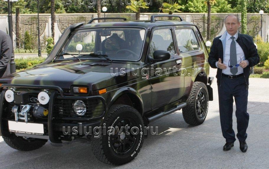

Сообщение Пархоменко Юрий » 08 ноя 2017, 12:30
Вопрос к экспертам, данное переоборудование является допустимым?

Сообщение NiKas » 08 ноя 2017, 17:34
из увиденного: "кенгурятник" недопустим к установке, т.к. штатный бампер судя по фото остался на месте, а согласно ТР ТС 018/2011 -
11. Запрещается установка на транспортные средства категорий M1 и N1 конструкций, выступающих вперед относительно линии бампера, соответствующей внешнему контуру проекции транспортного средства на горизонтальную плоскость опорной поверхности, изготавливаемых из стали или других материалов с аналогичными прочностными характеристиками.
Хотя, данное требование не распространяется на конструкции, предусмотренные штатной комплектацией транспортного средства и (или) прошедшие оценку соответствия в установленном порядке, поэтому нужно смотреть ОТТС, это же Рысь от Бронто, может вписали, каким-то чудом)))
Направляющие ролики троса необходимо закрыть защитным элементом, имеющим радиусы закругления кромок не менее 2,5 мм.
Необходимо дополнительно установить расширители колесных арок.

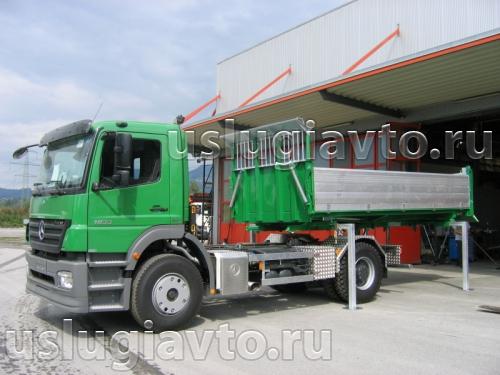

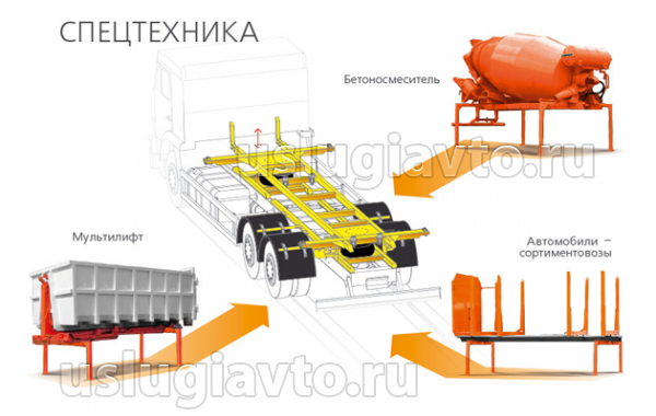

Существуют автомобили для эксплуатации со сменными кузовами (BDF) различного назначения. Какой правовой статус таких автомобилей в РФ?

Сообщение Пархоменко Юрий » 08 ноя 2017, 17:58
Получается нашему президенту презентовали не безопасный автомобиль?
Кстати прохождение оценки соответствия в установленном порядке для находящихся в эксплуатации транспортных средств - это выполнение требований раздела 4. Проверка выполнения требований к транспортным средствам, находящихся в эксплуатации, в случае внесения изменений в их конструкцию пункт 75-80 ТР ТС 018/2011.

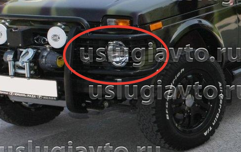

Сообщение Пархоменко Юрий » 08 ноя 2017, 18:07
Кстати никто не заметил решетки перед фарами, они уже точно на дорогах общего пользования недопустимы!
Фары с решетками
Re: Нива джунгли - Вопрос допустимости изменений?
Сообщение Пархоменко Юрий » 09 ноя 2017, 09:21
Пархоменко Юрий писал(а):Кстати никто не заметил решетки перед фарами, они уже точно на дорогах общего пользования недопустимы!
Вот комментарий моего сообщения от эксперта по светотехническим приборам:
Если речь идет об относительно редкой тонкой решетке, то эффект затенения будет минимальный, из-за большой площади светового пучка в сечении и взаимоперекрытия световых пучков с соседних областей отражателя

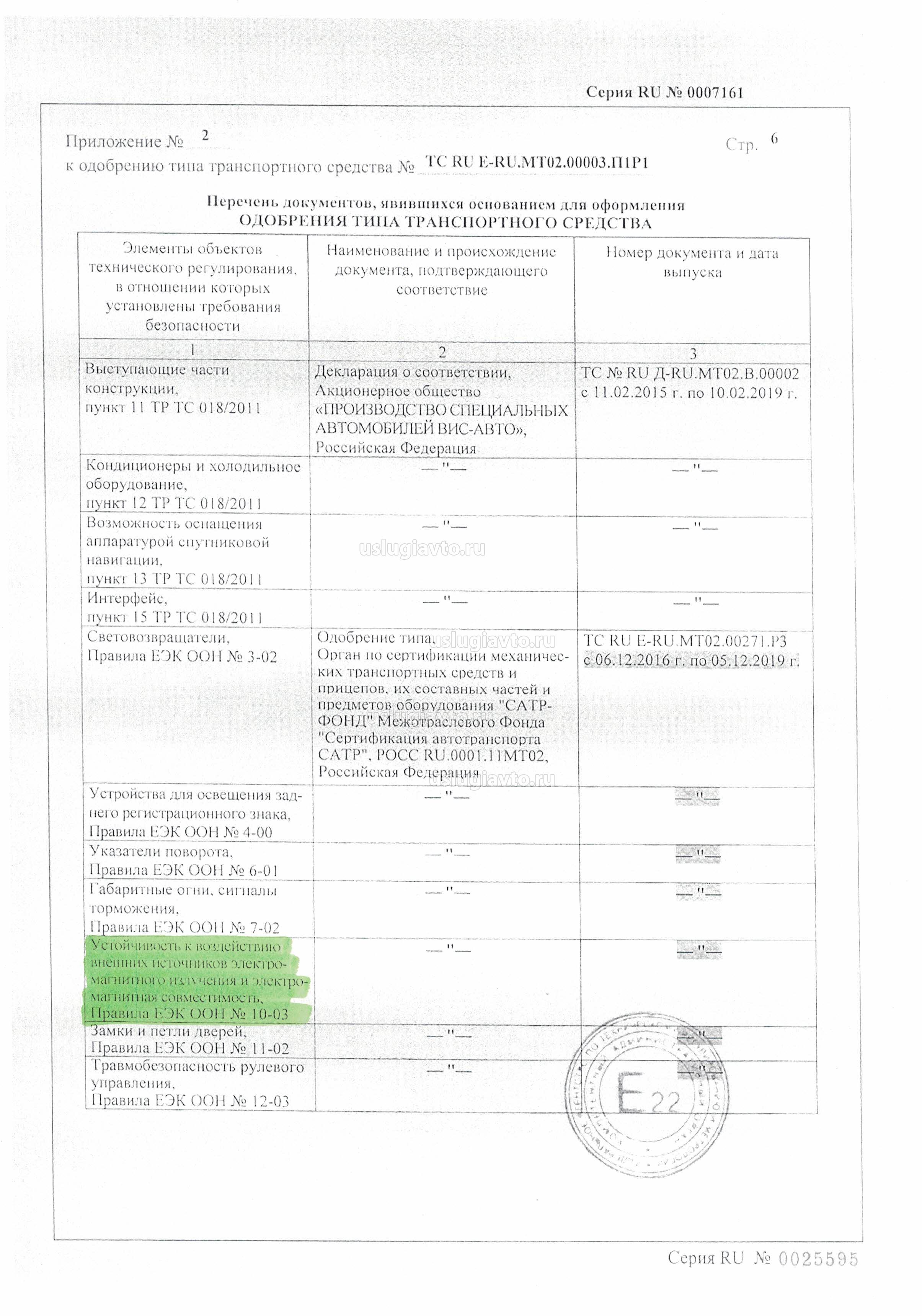

Сообщение NiKas » 10 ноя 2017, 13:41

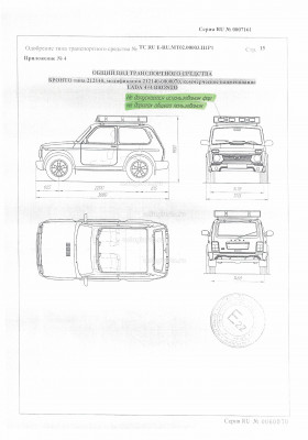

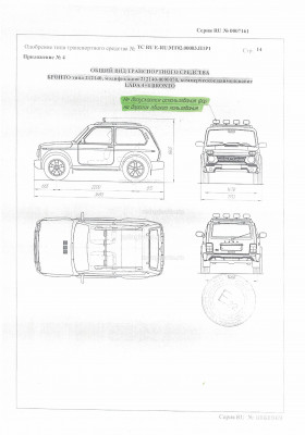

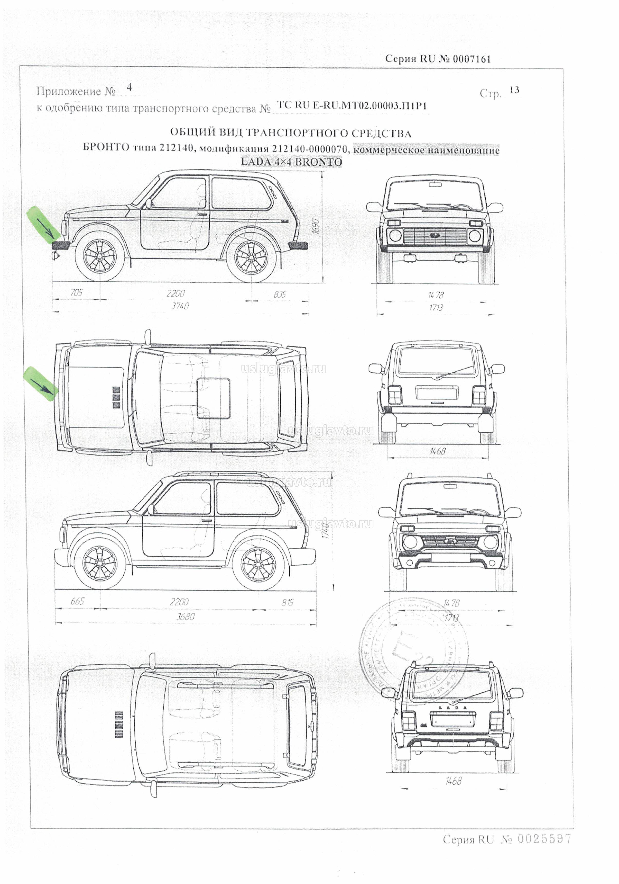

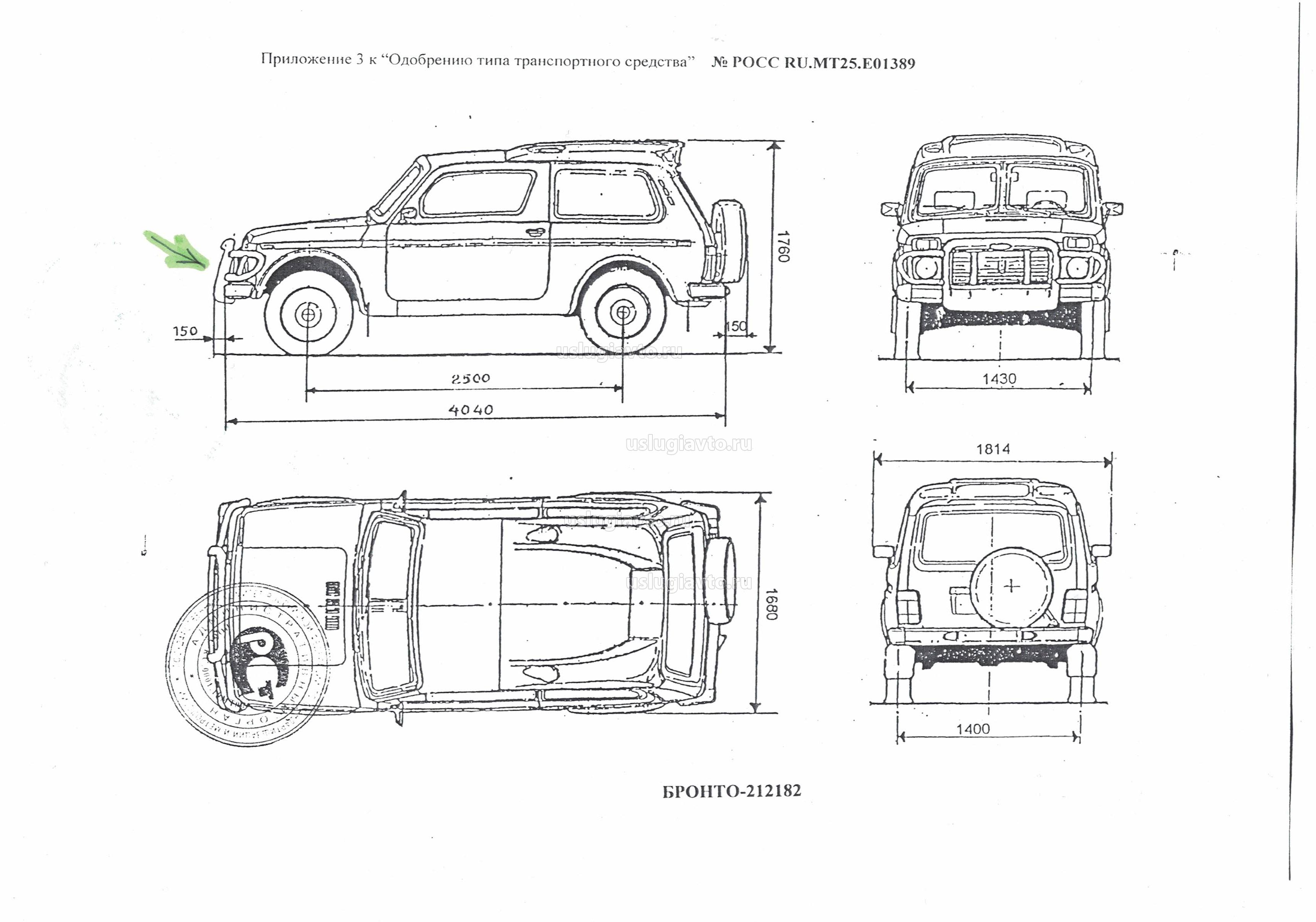

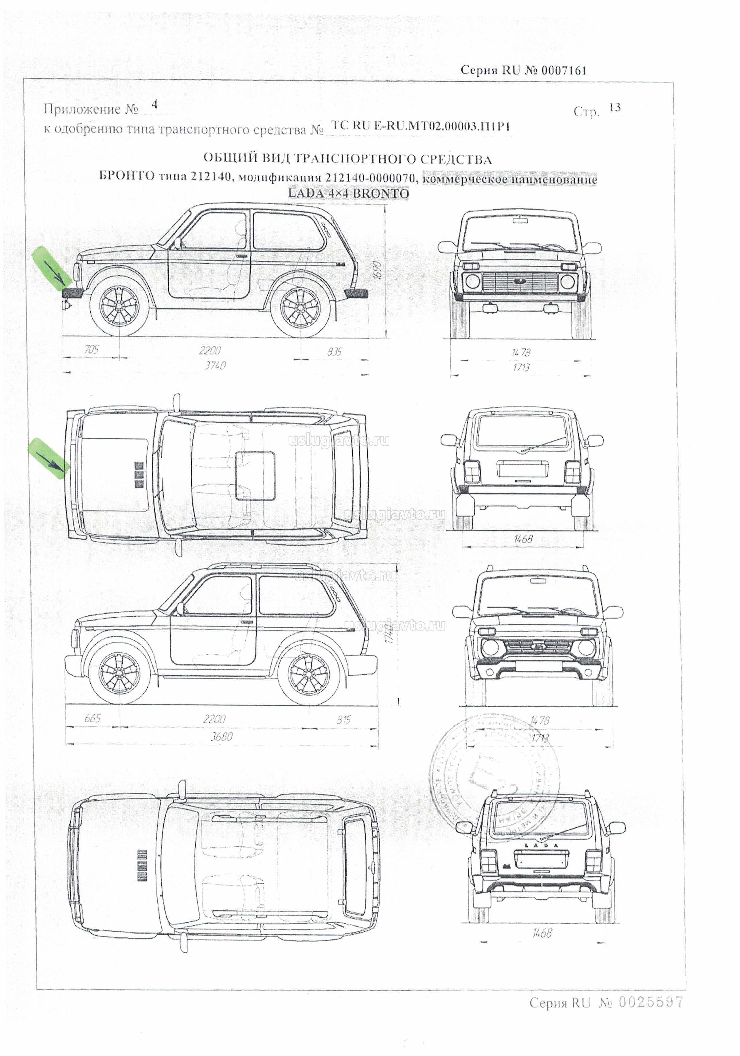

Позавчера поспешил с ответом и не обратил внимание на тему, оказывается это НИВА «Джунгли», а не «Рысь» от Бронто, поэтому хочу реабилитировать Бронто и себя)))
Т.к. НИВА «Джунгли» производилась под ограниченный спортивный заказ на АВТОВАЗе в Управлении спортивных автомобилей и естественно не было никакого ОТТС на эту модель. Соответственно В.В.Путин, эксплуатирует автомобиль с внесенными в конструкцию изменениями, ВОЗМОЖНО, не зарегистрированными в установленном порядке)) Но нужно посмотреть ПТС, чтобы точно развеять все сомнения.
Что касается допустимости установки такого «кенгурятника», далее решетки ограждения на переднем бампере. Накопал ОТТС действовавшее с 2004 до 2007г. (напомню правила ООН 26 и 61 действуют с 1973 и 1984 года соответственно) с решеткой ограждения на переднем бампере!!!
ОТТС Бронто
ОТТС Бронто
ОТТС Бронто
ОТТС Бронто
Хотя по правилам ООН 26 - Наружная поверхность транспортного средства не должна иметь выступающих наружу остроконечных или режущих частей или выступов, которые по своей форме, размерам, направлению или жесткости могут увеличить опасность или тяжесть телесных повреждений, наносимых в результате прямого или скользящего удара о транспортное средство в случае столкновения с ним. Наружная поверхность транспортного средства не должна иметь выступающих наружу частей, которые могут зацепить пешеходов, велосипедистов или мотоциклистов.
… ООН 61 - Любые компоненты, не должны иметь выступающих наружу остроконечных или режущих частей или выступов, форма, размеры, направление или твердость которых могут увеличить опасность или тяжесть телесных повреждений, получаемых людьми, если их ударило или задело транспортное средство в случае столкновения. «Наружная поверхность» транспортного средства не должна иметь каких-либо выступающих наружу частой, которые могут задеть пешеходов, велосипедистов или мотоциклистов.
Интересно, как проводили испытания для определения, увеличивается ли тяжесть повреждений при столкновении с человеком при установке данной решетки. Хотелось бы взглянуть на протокол этих испытаний или заключение патологоанатома))))

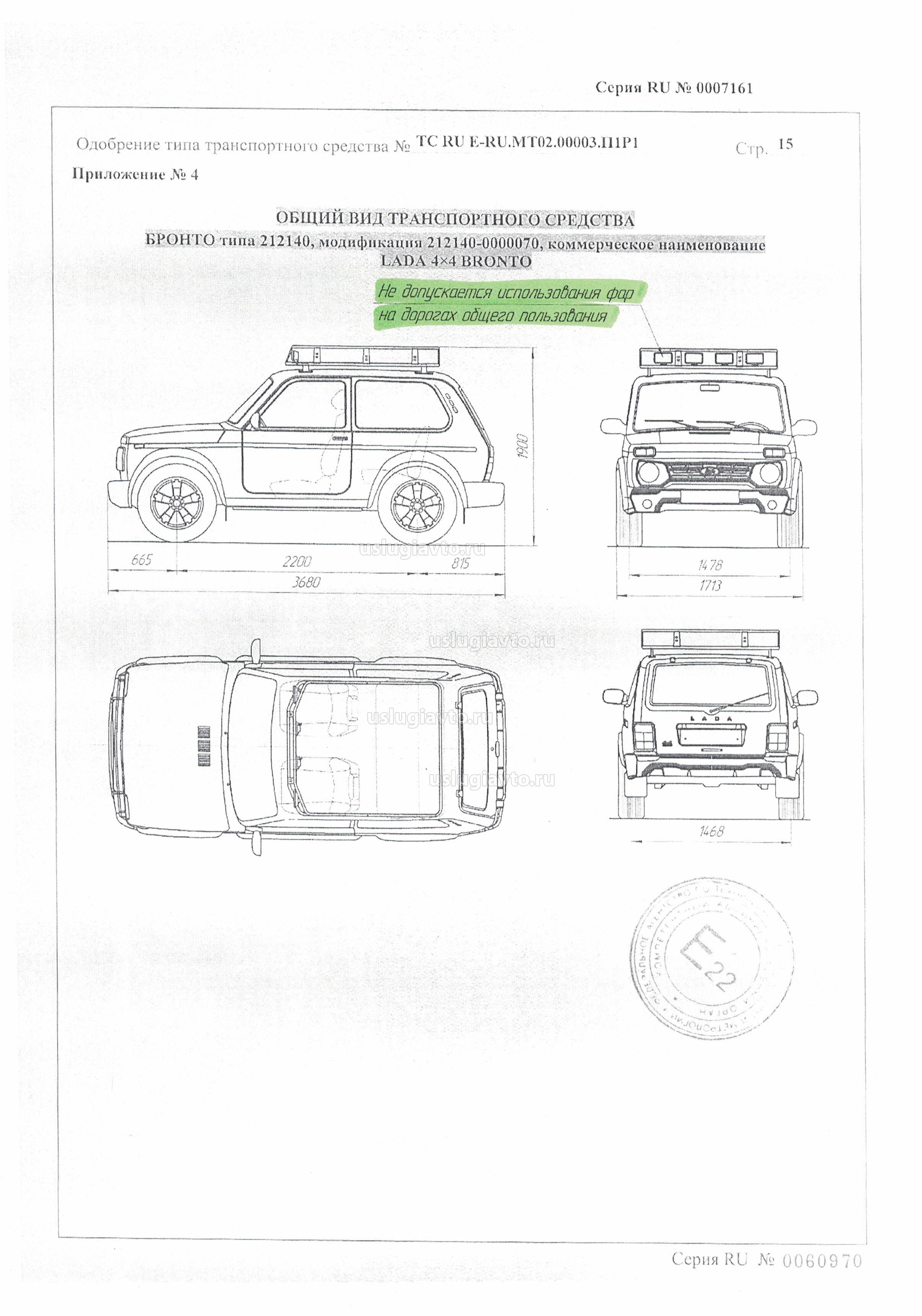

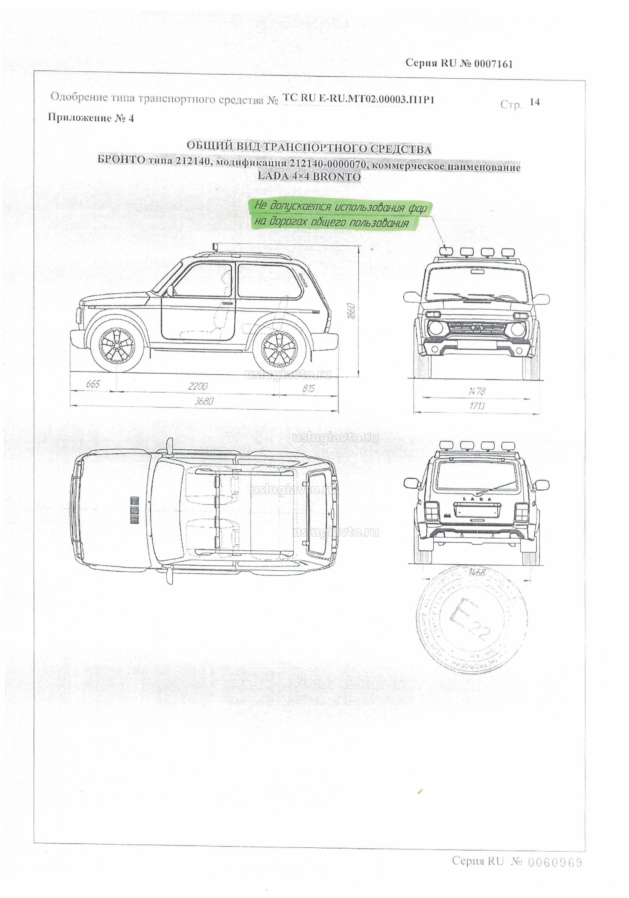

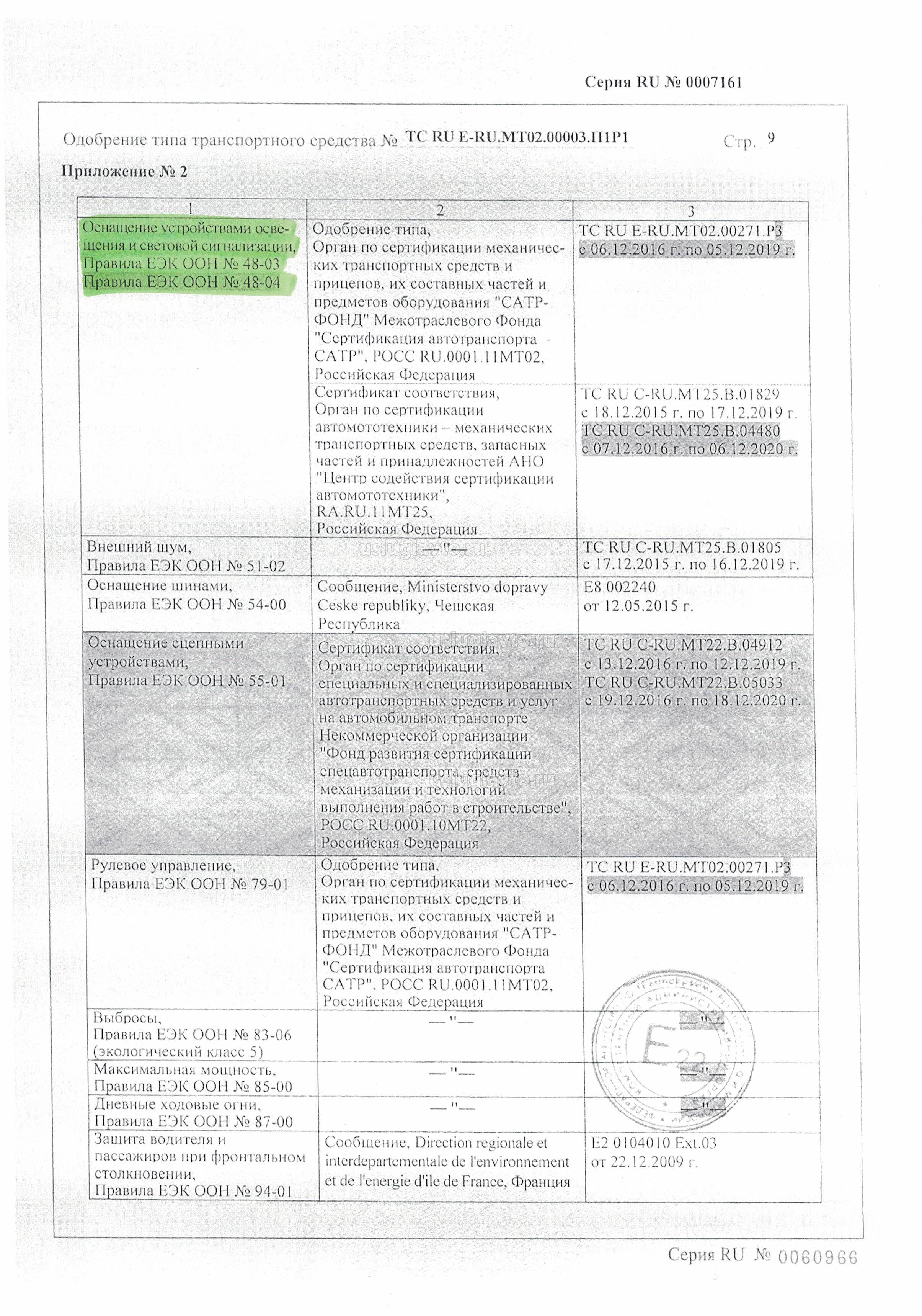

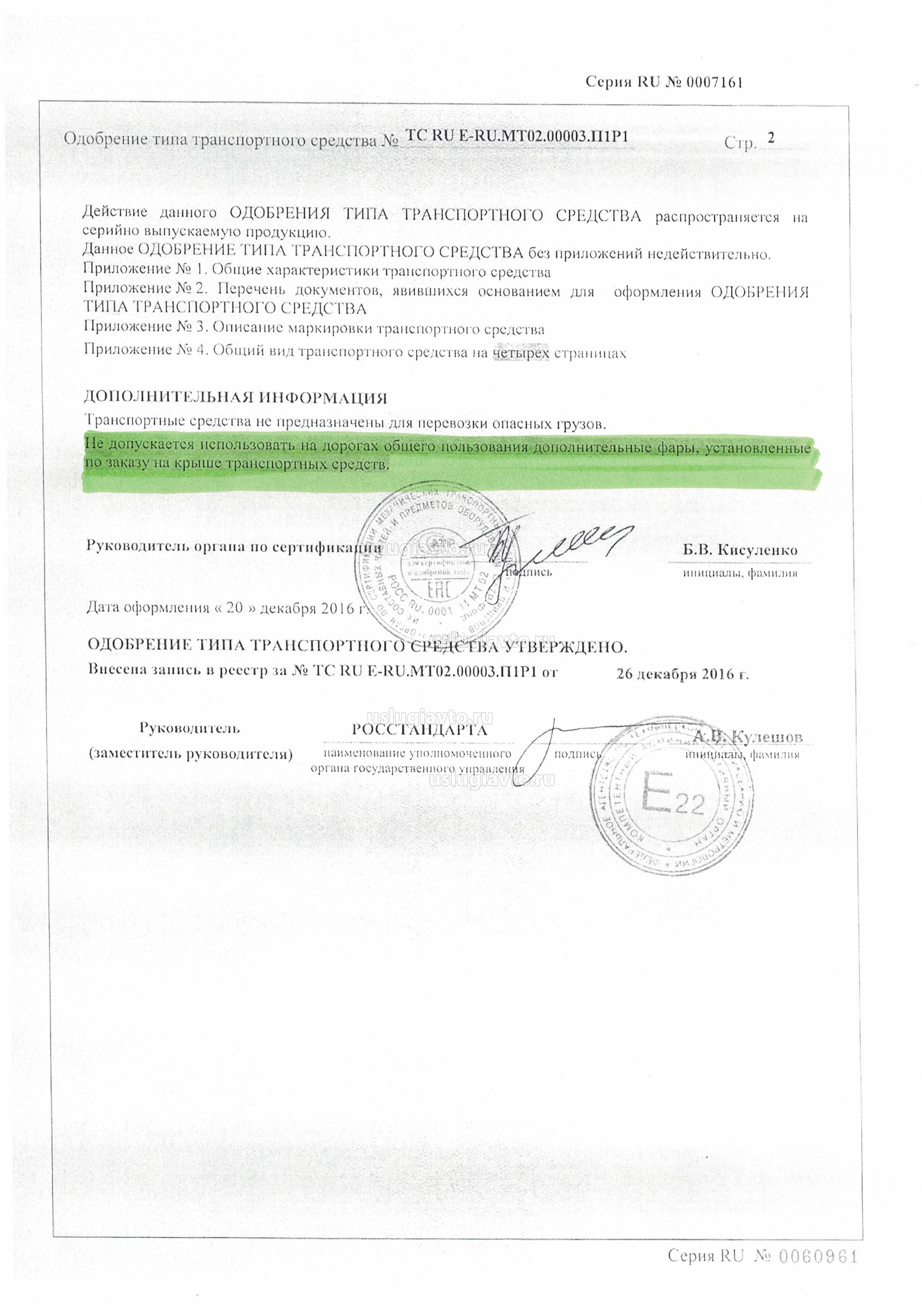

Продолжу про установку дополнительного оборудования на ТС. В частности, запрета ГИБДД на установку дополнительных "фар рабочего света".
Вот действующее ОТТ на ТС с дополнительными "фарами рабочего света".
Дополнительно хочу задать вопрос, чем передний/задний стальной штатный бампер автомобиля ВАЗ 2121 отличается от сертифицированного по требования ТР ТС 018/2011 стального бампера ARB, OJ или других изготовителей? И почему производить автомобили кат. М1 со стальными бамперами можно, а менять пластиковые бамперы на металлические нет?!
