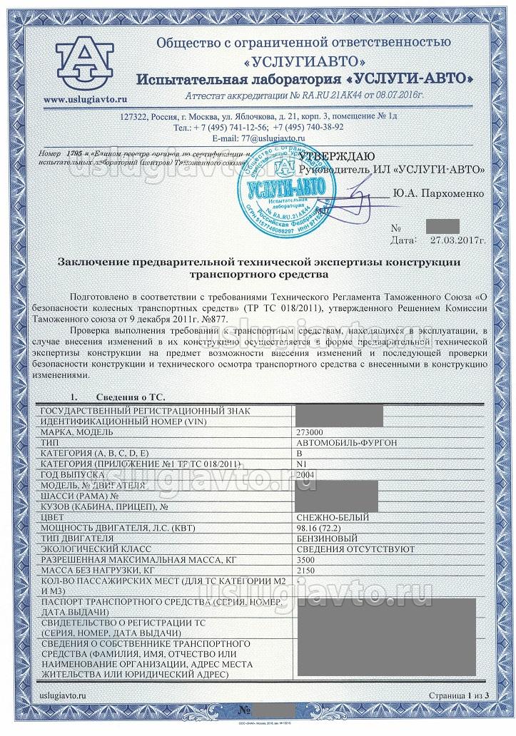

Сообщение VladimirVS » 18 дек 2017, 20:36
ПРИМЕР: заключение предварительной технической экспертизы УСЛУГИАВТО
установка бортовой платформы_Страница_1
установка бортовой платформы_Страница_2
установка бортовой платформы_Страница_3

Сообщение VladimirVS » 19 дек 2017, 11:01
сертифицированная деятельность имеет код по ОКУД, искал в справочниках, не нашел.
Коды ОКУН приведены в Заключении. Они с начала этого года заменены на коды ОКПД2.
Реестр соответствия кодов ОКПД2 и ОКУН
