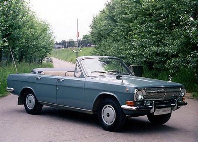

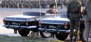

Доброго времени суток!Хочу сделать из Газ 24 двухдверное купе кабриолет.Переделки планируются такие:передняя дверь будет удлиняться на 20 см и перенос стойки,задняя дверь будет заварена,кузов будет усилен,двигатель будет установлен от Ford Thunderbird,АКПП от него же,передняя подвеска от ГАЗ 3102 с дисковыми тормозами,задний мост родной,крыша будет складная с мягким верхом.В СССР были подобные парадные кабриолеты на базе ГАЗ 24,только 4х дверные.Вопрос:допускается ли такая переделка и что для этого нужно сделать?

Данное переоборудование считаем допустимым. Процедура оформления документов стандартная (на форуме описана неоднократно).
