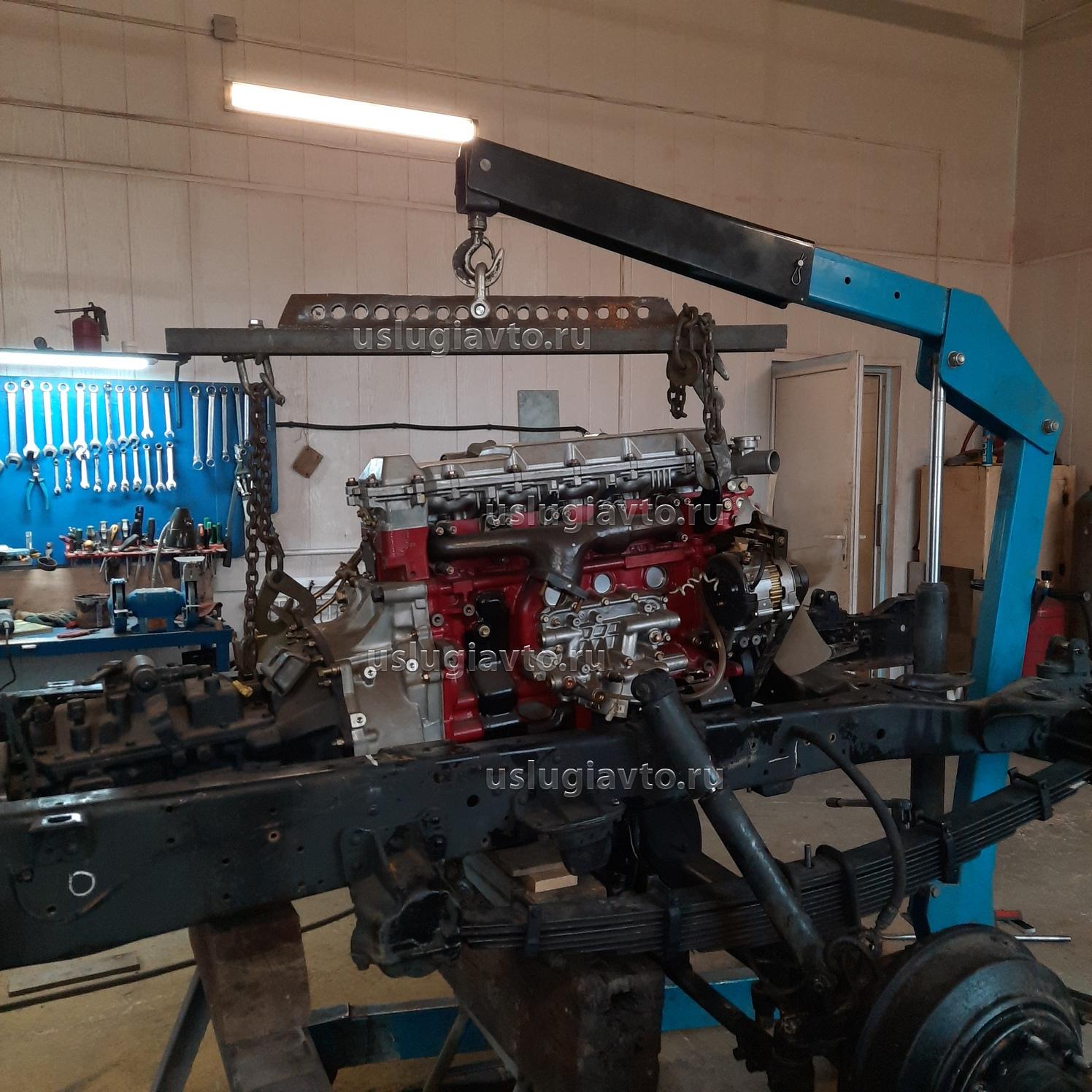

Ко мне в мастерскую заехал очередной проект. ГАЗ-66.
Перечень планируемых изменений:
1. Установка дизельного двигателя HINO J07C с 6-ступенчатой КПП.
2. Электротехнические работы по переводу электросистемы автомобиля на 24в.

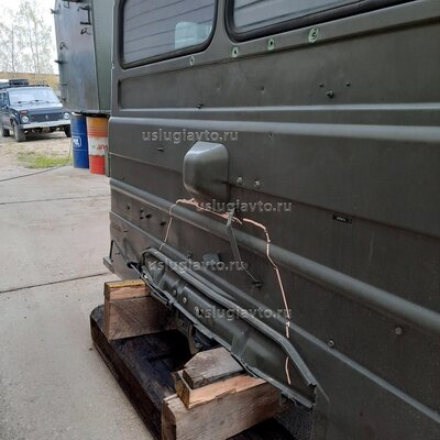

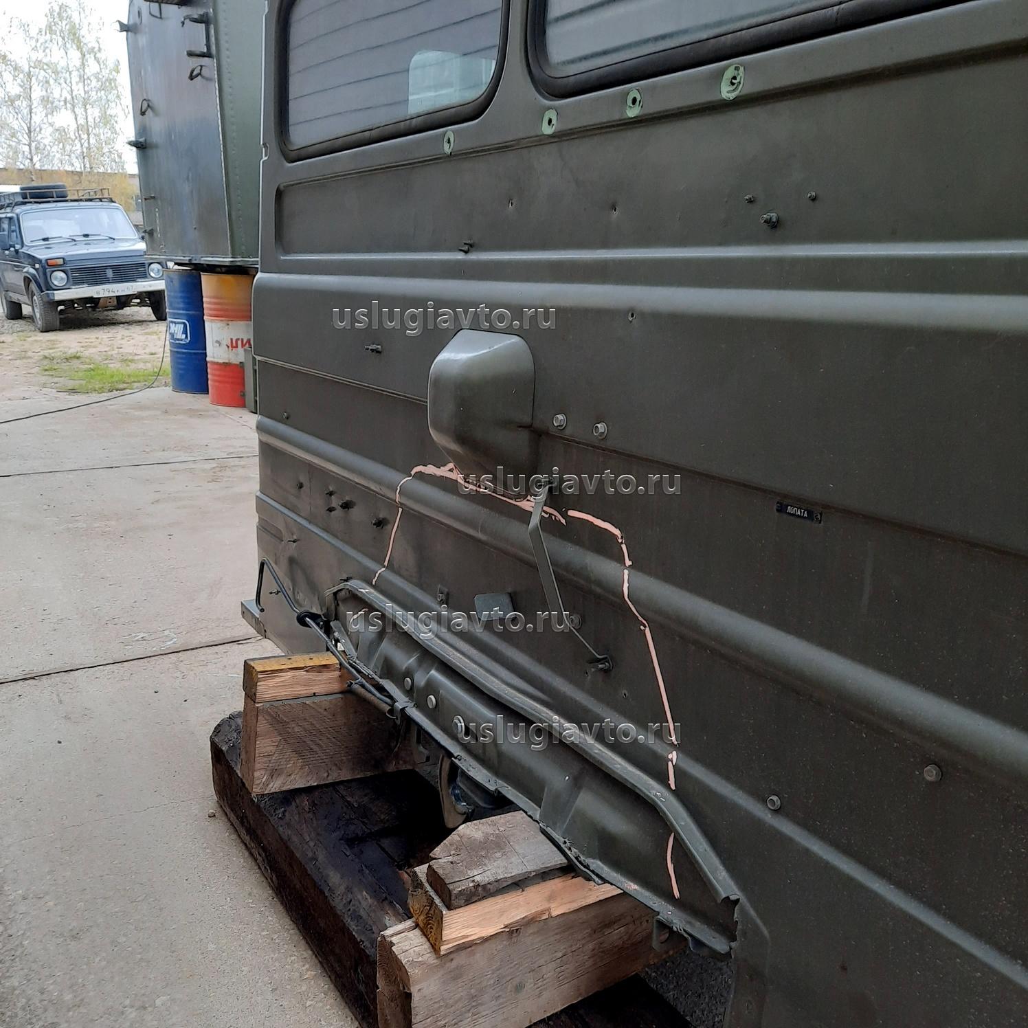

В связи одним из основных "отказных" пунктов нового регламента - "34.6.3. Замена кузова (части кузова) легкового автомобиля или автобуса, кабины (части кабины) грузового автомобиля и (или) шасси транспортного средства на кузов (части кузова), кабину (части кабины) и (или) шасси, которые не предусмотрены маркой транспортного средства." у меня вопрос по установке двигателя. Я могу его устанавливать несколькими способами, двигая продольно по раме, но оптимальным способом установки, на основе опыта, является установка двигателя как можно более назад, то-есть к центру машины. Но такой способ заставляет затронуть кабину, вырезав часть задней стены (обозначено красным мелом),
соответственно соединив заднюю стену внутри кабины с моторным отсеком, изменив его.
Допустимо на данный момент такое изменение конфигурации кабины?

Учитывая п.7е ПП РФ №413 можете столкнуться и с отказом:
е) в заключении имеются сведения о планируемых изменениях конструкции транспортного средства, которые повлекут проведение его оценки соответствия согласно требованиям раздела 2 главы V технического регламента и следующие изменения:
замена кузова (частей кузова) легкового автомобиля или автобуса, кабины (частей кабины) грузового автомобиля и (или) шасси транспортного средства на кузов (части кузова), кабину (части кабины) и (или) шасси, которые не предусмотрены маркой транспортного средства;
