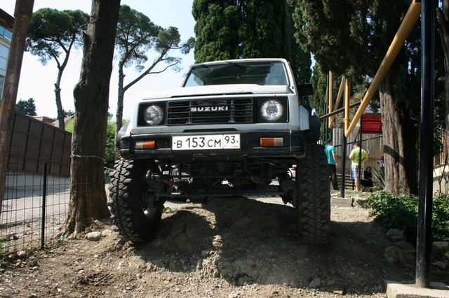

зравствуйте!
подскажите возможно ли оформить установку редукторных мостов УАЗ на сузуки самурай?
мосты устанавиивались на штатные крепления с использованием родных (сузучих) рессор и площадок...."под рессоры".
площадки опоры рессор в следствии разности ширины рам уаза и сузуки были переварены... карданы стят тоже уаз с перехождниками флянцев...
так-же установлен ГУР от исузу трупер на штатные посадочные места. доработан рулевой вал (укорочен сузучий доработан под рулевой редуктор исузу- заменен карданчик)
тормоза дисковые перед и зад (покупалось 2 комплекта установки) ручной тормоз штатный сузучий (барабан на раздатке).
установлены колеса 34 дюйма.
в планах установка силовых бамперов и багажника на крышу...
