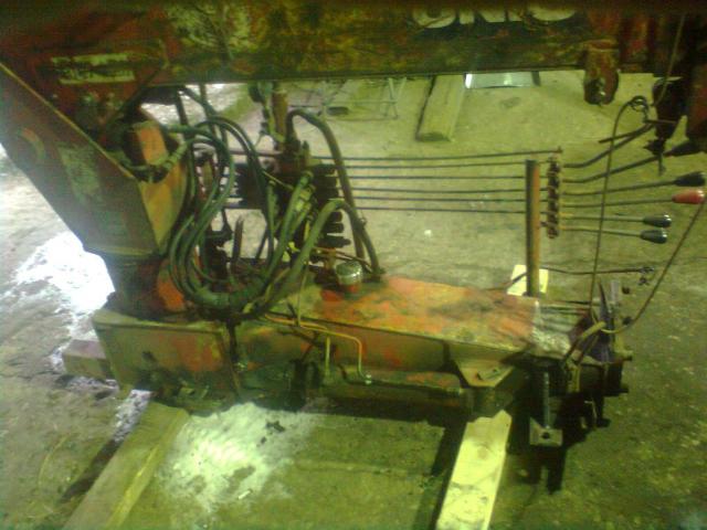

Сообщение восточный » 17 дек 2011, 21:48
Алексей! Я всё по поводу Газ 3307. Срезали спереди кузов на 50 сантиметров. На раму сверху с помощью 8 шпилек, сделанных из Газоновских стремянок, крепим лист металла 10 мм. Размеры листа 1080 мм на 500 мм. На лист будем приваривать раму из 20 швеллера размером 1000мм на 350 мм, получится в длину поперёк рамы. К полкам швеллера будем крепить КМУ Unic-224 с помощью болтов на 20.
Придётся на 100мм сдвинуть бензобак- упирается аутригер стрелы. Запаску наверное тоже сдвинуть придётся.
Подскажите пож. в правильном ли направлении двигаемся?

Сообщение восточный » 17 дек 2011, 21:51
кму

Сообщение Биркин Алексей » 19 дек 2011, 11:03
В правильном
