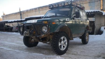

нужно ли дорабатывать такой бампер
Сообщение евгений 777 » 06 фев 2012, 18:53
соответствует ли данный бампер тех регламенту подскажите

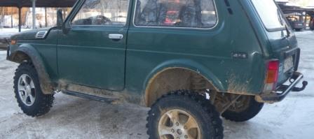

Сообщение евгений 777 » 06 фев 2012, 19:11
обрезано и проварено все аккуратно
и ёще вопрос о прицепном устроистве, можно так или срезать надо

Сообщение Биркин Алексей » 07 фев 2012, 08:14
прицепное можно, передний надо доработать: у вас лебедка выступает (не должна) и нужны резиновые накладки

Сообщение евгений 777 » 07 фев 2012, 08:28
большое спасибо за ответ Алексей , а насчет резаной юбки с зади , можно ли зарегистрировать такую доработку в гибдд не прикопаются
А нас чет скругления, у меня все соответствует по переднему бамперу ( передний бампер не выступает за пределы передней части кузова !!!)

Сообщение Биркин Алексей » 07 фев 2012, 09:09
зато лебедка выступает, а не должна

Сообщение евгений 777 » 08 фев 2012, 10:08
если бампер не выступает за пределы кузова как на фото, попадает ли он под ТР на счет скругления 2.5 ? интересует именно угол на фото

Сообщение Биркин Алексей » 08 фев 2012, 14:43
скругление должно быть
