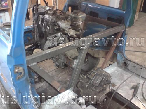

Вынашиваю идею постройки мини-внедорожника на базе а/м ОКА.Необходимые изменения следующие:
1. установка двигателя ваз21083 в задней части продольно(т.е. авто получается 2-х местным),с выводом вторичного вала наружу(вместо 5-й передачи)для соединения с РК
2. установка передних редукторов ваз2121 спереди и сзади
3. установка раздатки ваз2121
4. рулевое управление штатное,передняя подвеска штатная+усиленный нижний А-рычаг(самодельный)
5. задняя подвеска с применением передних стоек ваз2108+усиленный нижний А-рычаг(самодельный)
6. для крепления агрегатов и усиления кузова снизу приваривается подрамник на всю длину кузова.
7. колёса используются 580х270-12" производства "Арктиктранс"
Возможно ли оформление таких изменений?

Сообщение amiger » 11 мар 2014, 19:37
Приветствую ещё раз!Собрал наконец что хотел!Все работает как надо.Сомневаюсь,конечно,что всё это реально оформить.А вдруг?

Сообщение amiger » 11 мар 2014, 19:41
Сфотографированы все этапы постройки,выложить всё здесь просто нереально.
