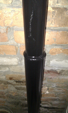

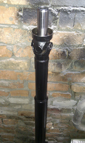

Kiper, напишите от чего заимствованы крестовины карданного вала, я так понимаю, что в месте стыковки с АКП - крестовины Toyota, а в месте крепления к заднему мосту - ГАЗ-24. Труба карданного вала Toyota? По сравнению с штатным он удлинен или укорочен.
Эта информация необходима для подготовки подробного разъяснения к уже выданному заключению.
Re: Требования к установке 1jz на ГАЗ-24
Сообщение Kiper » 02 сен 2013, 12:23
Пархоменко Юрий писал(а):Kiper, напишите от чего заимствованы крестовины карданного вала, я так понимаю, что в месте стыковки с АКП - крестовины Toyota, а в месте крепления к заднему мосту - ГАЗ-24. Труба карданного вала Toyota? По сравнению с штатным он удлинен или укорочен.
Понимаете верно!
Стык сделан труба к трубе. Выточена переходная втулка, наполовину диаметром под Toyota трубу, наполовину под родной. Обе части насажены "внатяг" и обварены.
Длину точно не помню. Больше примерно на 80мм от родного.
К сожалению, балансировку в пределах Хабаровского края сделать нет возможности :(
