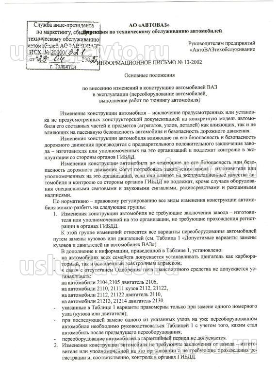

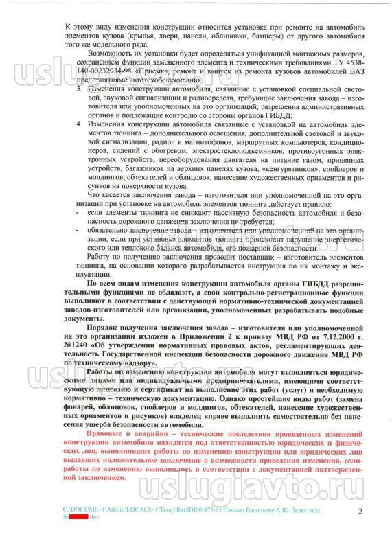

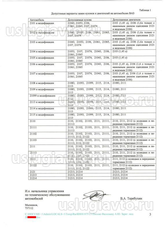

Здравствуйте. Подскажите пожайлуста, в силе и не отменили ли письмо ДОБДД МВД России
от 11.12.2007г. №13/5-229 с приложением допустимых замен кузовов, и производят ли ГИБДД замену кузовов в соответствии с этим письмом?

Здравствуйте. Был приобретен кузов и установлен вместо бытого на ладу калина. В гаи отказали в регистрации ссылаясь на то, что замена кузова приравнивается к изготовлению нового транспортного средства. Подскажите есть ли выход из сложившейся ситуации.
Через суд. Можете написать притензию нам,но нужен официальный письменный отказ ГАИ, мы напишем на завод, конечно не знаю, как это повлияет на ситуацию, но будем что-то решать. Лучше через суд. Напишите из какой вы области. В некоторых городах еще регистрируют, может Вам рядом доехать и зарегистрировать там.

Здравствуйте! вопрос по замене кузова ВАЗ 21093.
1. В наличии у продавцов есть только 2108, 21130, 21140, а 21093 уже теперь и не предвидится. Замена я как понимаю возможна, т.к. все идентично.
2. В "вопрос-ответ" на их сайте, есть отписки о том что люди меняют кузов, а регистрировать в ГАИ переоборудование отказывают, ссылаясь на то, что это как бы постройка нового автомобиля
3. Я по образованию автомеханик, могу ли я сам произвести замену и выписать декларацию, либо в любом случае придется обращаться в сертифицированный сервис за бумагами (просто как бы еще лишние деньги)
