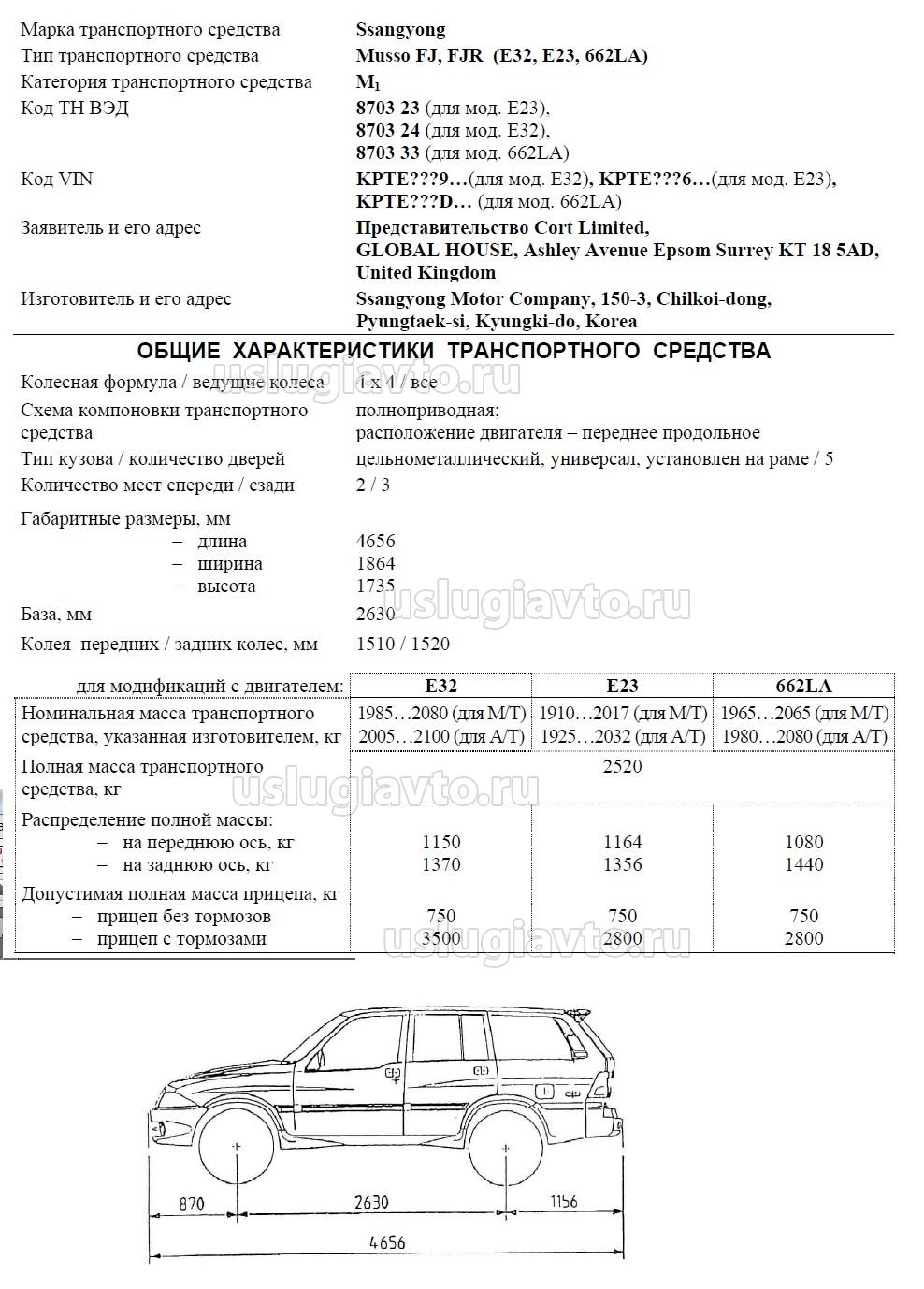

1. Можно ли как-то уменьшить полную массу, если она не сильно превышает 2500кг? У меня в птс снаряженная 1900, а полная 2630, у товарища на такой же машине 1850 и полная 2520.
У товарища вот такой Муссо (категория N1)(см. вложение)
2. Можно ли совместить грузовой отсек и пассажирский, что бы изменить запись в птс с грузовой-бортовой, на что-либо не грузовое.
Может подскажите еще идеи как изменить тип тс?
можно переоборудовать в легковой универсал (категории М1), объединив кузов пикапа с салоном и установив крышу (см. вложение).
