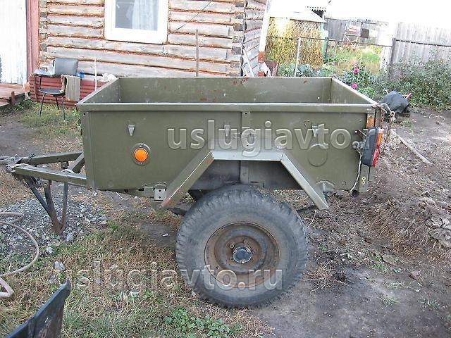

1. Имеется такой же прицеп как на фото, без каких-либо документов, ПТС и т.д. Как можно поставить его на учет?
2. Хочу сделать прицеп на свой лад, по своим чертежам, полностью с нуля. Как тогда такой прицеп можно будет поставить на учет?
