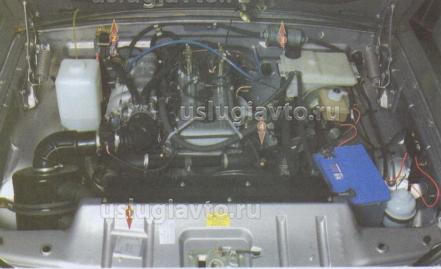

Выбитые заводские номера сохранятся, а вот табличка с паспортными данными играет какую нибудь роль, она ведь вместе с телевизором будет демонтирована или ее на клепки можно будет пересадить на новый телевизор.

нужно посмотреть фото.

Фотографии взял с интернета, ведь там тоже самое.
Место нахождение таблички под номером 1
Табличка на телевизоре

Сообщение VladimirVS » 23 сен 2014, 09:31
Рекомендуем также перенести на заклепках.
