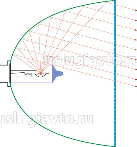

Поскольку фара разрабатывается под конкретный источник света, с учетом его фотометрических параметров: формы, расположения, размеров, диаграммы излучения светоизлучающего тела
Сектор светоизлучения лампы накаливания и газоразрядной лампы - шар, то есть во все стороны
Сектор излучения СИД - конус.
Возьмите плоскость , перпендикулярную продольной оси лампы, проходящую через светоизлучающие тела
Для ламп накаливания и газоразрядных сечение сектора излучения - круг, построенный вокруг светоизлучающего тела
Для данных источников (двухсторонние СИД) - восьмерка ("талия" пересечения находится на оси источника)
Для 3D визуализации смотрите пример микрофонов
http://www.master-skills.ru/articles/so ... 8-diagrams
С круговой чувствительностью - аналог светораспределения ламп накаливания и газоразрядных без ограничительных экранов
и двухсторонние - аналог светораспределения приводимых здесь СИД
Эти выпавшие сектора в их проекции на дорогу будут темными зонами
Это без учета непопадания в фокус и случайного светораспределения, ведущего к слеплению.
Контрольный вопрос - за счет чего будут освещаться те сектора дороги, за которые отвечают выпавшие секторы излучения источника света на СИД?
то есть предположим, что мы поставили вышеприведенный источник света с вертикальной ориентацией оси СИД.
Чем будут освещаться боковые сектора отражатели и соответственно боковые сектора пятна на дороге?
Повернем на 90 градусов - чем будут освещаться вертикальные сектора на отражателе и на дороге (по оси фары)?

классическая схема фар на СИД:
односторонний СИД на подложке, работающей теплоотводом, и зеркало в секторе его излучения

Спираль ближнего света в стандартной галогенке светит только вверхнюю полусферу, а снизу она прикрыта экраном.
Диаметр светодиода соответствуе длине спирали ближнего света, "ширина" спирали конечно тоньше, но её "ширина свечения" из-за отражения света от экрана получается примерно такой-же.

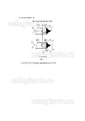

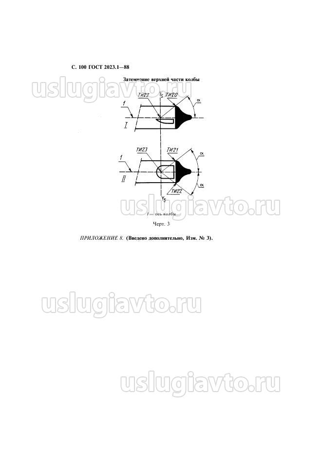

Тот же ГОСТ.
Угол по госту 45°
Распределение лучей на ближнем.
И светодиод даёт 115° а не 360° на ближнем нужно меньше.

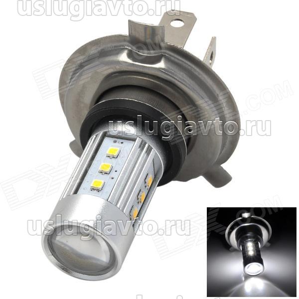

На этой светодиодной лампе. Когда включаешь ближний горит верхний светодиод. При включении дальнего то оба светодиода. Светодиод не стоит сравнивать с ксеноном. Это две разные вещи. Ксенон же газов разрядная лампа. Т.е. сварка в теории. И по мимо видимого света есть лишнее излучение. Которое не видно. У данного светодиода, производитель постарался конструктивно приблизить к спектру нити накаливания в галогенки.

И есть вот такие лампы на h4
И я же не пытаюсь их поставить.
А поставил те которые выше. И в них то 2 светодиода. Которые располагаются также и где нити накаливания галогенки.
