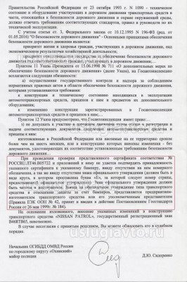

Доброго времени!
Иск подал, в общем суд проиграл, НО судья устно пояснил что мне необходимо в гаи принести заключение что делается после внесения изменений, а остальные документы пойдут как есть, что и требовали гаи на суде. И потом опять в гаи, и если откажут то опять в суд и решение будет в мою пользу...
Заключение получил.
Иду в гаи со всеми документами, получил опять отказ (скан оконцовки в приложении).
Бампера у меня сертифицированны, изготавливает ИП (малое предприятие), все легально и официально, но никаких обозначений на бамперы ИП не ставит, как я должен подтвердить что этот сертификат именно от этого бампера? И еще мне непонятно при чем тут знак обозначения официального утверждения "Е" о котором в отказе? Ведь он ставится на штатные на заводе, а на других его и нет потому и нужен сертификат, или не так?
Помогите пожалуйста!
С 2013 года не могу закончить процедуру внесения изменений, постоянно у них какие-то отговорки...
Последний раз в суде на вопрос судьи представителю гаи чего же нужно от меня чтоб устроило гаи, сказали что только добавить к документам заключение после внесенных изменений. Заключение принес а они новую причину отказа теперь придумали...
Оконцовка отказа

Сообщение Митчелл » 07 дек 2016, 16:54
Требование о знаке "Е" не высосано местными гайцами из пальца. Это позиция нашего великого и могучего ГУ ОБДД! (письмо от 18.01.2016 г. №3/157703576698).

Сообщение ГригорийФФ » 08 дек 2016, 16:01
Митчелл писал(а):Требование о знаке "Е" не высосано местными гайцами из пальца. Это позиция нашего великого и могучего ГУ ОБДД! (письмо от 18.01.2016 г. №3/157703576698).
основанное на требованиях ТР ТС 018/2011
ПРИЛОЖЕНИЕ № 7
к техническому регламенту Таможенного союза
«О безопасности колесных транспортных средств»
(ТР ТС 018/2011)
Т Р Е Б О В А Н И Я
к идентификации транспортных средств
3. Требования к маркировке компонентов транспортных средств, выпускаемых в обращение в качестве сменных (запасных) частей
3.1. Компоненты транспортных средств, выпускаемые в обращение в качестве сменных (запасных) частей, в своей маркировке должны содержать:
наименование или товарный знак изготовителя;
информацию о специфических конструктивных характеристиках, влияющих на безопасность (при наличии);
знак официального утверждения «Е» или «е» либо единый знак обращения продукции на рынке государств – членов Таможенного союза.
а иначе как вы определите, что предъявленный сертификат относится к предъявленному компоненту?
