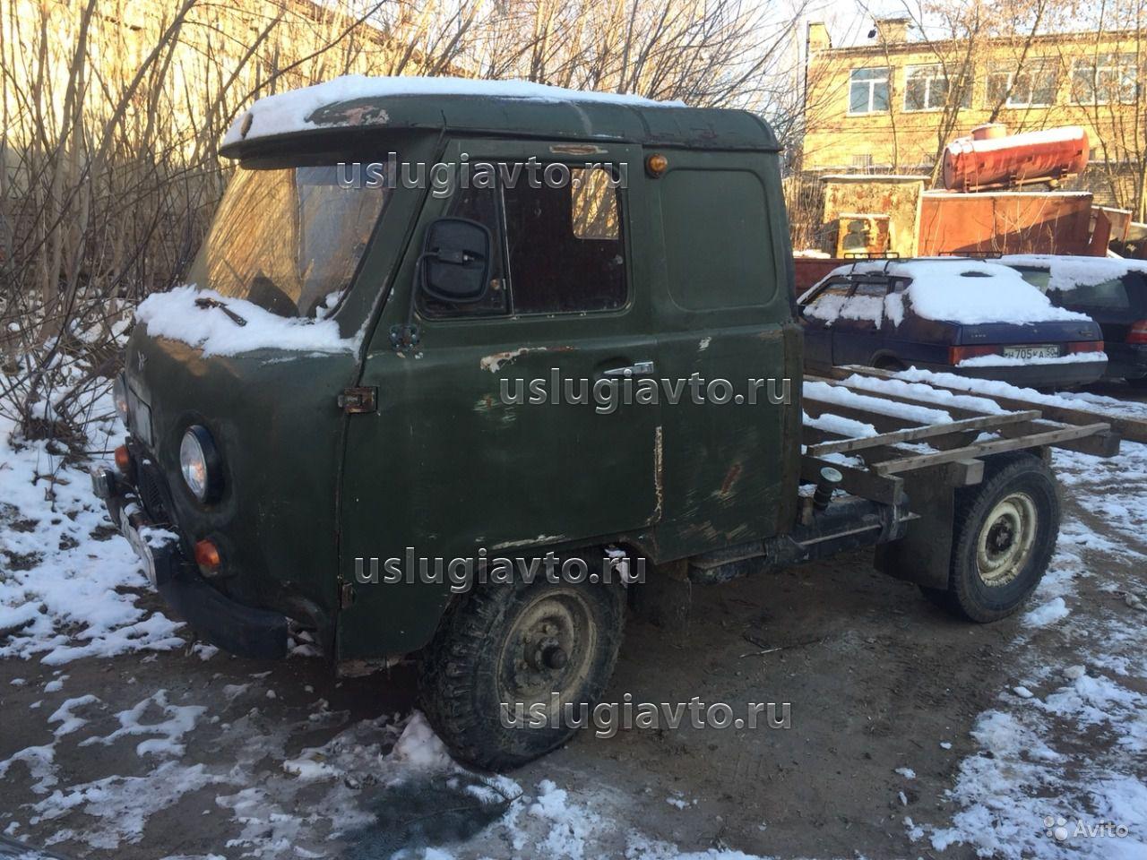

Сообщение максим69 » 03 дек 2015, 17:22
День добрый! Имею в собственности уаз 3303, в простонародье головастик. Хочу увеличить размеры кабины путём увеличения её в длинну приблизительно на 50 см. и уменьшение длинны кузова примерно на 20см. в результате получиться должно что то вроде изображённого на фото. Вижу три пути выполнения задачи.
1. Покупка кузова уаз 2206(буханка), обрезание его до необходимой длинны,заварка задней стенки каркасом и листовым металлом, установка на раму уаз 3303, самостоятельное изготовление кузова из дерева,укороченного на 20 см
2. отрезание задней стенки кабины уаз 3303, вваривание элементов кузова уаз 2206 и так же заваривание задней стенки с каркасом и листами.самостоятельное изготовление кузова из дерева,укороченного на 20 см
3. есть уже готовая обрезанная кабина буханки, сваренная первым способом предложенным мной.собственно она на фото, но она без каких-либо документов. возможно как то её узаконить?
в образовавшемся в кабине пространстве будет установлен деревянный ящик
можем ли мы сами проводить все эти работы, имея на руках дипломы автослесаря и сварщика?

Сообщение crecker » 04 дек 2015, 09:06
ох ох побегаешь
ГАИ тебя замучает (конечно смотря в каком ты регионе)
тут даже дело не в том сколько институт с тебя возьмет и сколько ты в общем потратишь денег а в потраченном времени и потраченных нервах
вот тут я описал свою борьбу
viewtopic.php?f=3&t=4627&start=10

Сообщение peredelkin » 07 дек 2015, 11:18
Сообщение максим69 » 03 дек 2015, 18:22
Можно оформить. Стоимость предварительной экспертизы и протокола ориентировочно по 4000р.
Можно.
Предварительно пообщайтесь с сотрудниками технадзора.

Сообщение максим69 » 07 дек 2015, 21:33
Можно.
каким способом лучше делать чтоб меньше проблем с законом иметь?

Сообщение peredelkin » 08 дек 2015, 11:50
Если авто не переоборудован, бояться не чего.
Берете копию ПТС, фото и вперед на прием.
