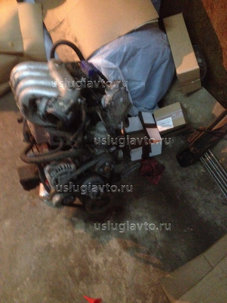

добрый день!вот нашли двигатель 4 класса, что подтверждает свидетельство о регистрации ТС,фото во вложении.
