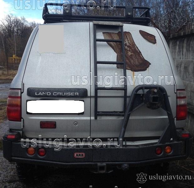

Приветствую!
На Lexus LX470 установлен сертифицированный бампер ARB с кронштейном для запасного колеса (калиткой). Запаска заслоняет правый фонарь. На бампер вынесены дополнительные габариты, поворотники и стоп-сигналы. Не перенесен второй задний ход и второй противотуманный фонарь. При осмотре авто инспектор утверждает, что основной фонарь должен быть виден. Что делать?
На верхнем фото автомобиль без запасного колеса, при установке запасного колеса ухудшается видимость штатной светотехники

А светотехника на бампере маркирована (Е..)?

В том, что конструкция не отвечает требованиям безопасности инспектор прав, такова буква закона. Хотя здравый смысл говорит, что в целом имеется дублирующая светотехника и видимость обеспечена. Эта проблема известна достаточно давно, мы подробно ее уже освещали.
Дублирующая светотехника
Выхода из ситуации два: отключить штатные светотехнические приборы, а именно правый и левый стоп сигнал и поворотник, тогда их количество будет отвечать требованиям Правил ООН № 48, и то не в полном объеме. Правый фонарь заднего хода виден все равно не будет. Количество светотехнических приборов регламентировано Правилами ООН № 48, и их при эксплуатации по дорогам общего пользования превышать недопустимо.
Самый простой выход из ситуации - это демонтировать запасное колесо и кинуть его в багажник или задублировать фонари заднего хода, а штатные отключить.

По правилам 48 фонарей заднего хода должно быть 2?
Задний ПТФ тоже дублировать?
Если я сниму запасное колесо, но оставлю калитку это не будет являться нарушением?
В соответствии с требованиями Правил ООН 48 одно устройство обязательно и второе устройство факультативно, при этом есть требования к размещению по высоте: не менее 250 мм и не более 1 200 мм над уровнем грунта.
На сколько я понимаю, с правой стороны не обеспечиваются углы видимости заднего противотуманного огня, но по правилам ООН № 48 допускается 1 или 2 задних противотуманных огня. Считаем допустимым демонтаж/отключение заднего противотуманного огня с правой стороны.
Мы считаем, что автомобиль может эксплуатироваться без запасного колеса и при этом, оснащаться комплектом для ремонта шин, но при установке запасного колеса на кронштейне, необходимо обеспечить видимость задних светотехнических приборов в соответствии с требованиями Правил ООН №48.
