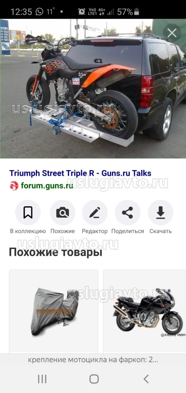

Уважаемые эксперты, подскажите пожалуйста, на шевроле ниву можно зарегистрировать крепление(конструкция) для мотоцикла на фаркоп?

У данного крепления есть существенный недостаток - при перевозке мотоцикла закрыты штатные места световых сигналов и задний ГРЗ.
А альтернативное крепление ГРЗ и дублеры светотехники не предусмотрены.
Ищите подобный

Все верно. Необходимо, чтобы при перевозке мотоцикла на багажнике дублировались задняя светотехника и ГРЗ.
Регистрация съемного багажника спорный момент.
«Согласно действующим положениям техрегламента, в случае, если багажник сертифицирован, и конструкция транспортного средства предполагает его использование, то никаких согласований с Госавтоинспекцией не требуется, — пояснили в ГИБДД. — Аналогичные требования предъявляются к тягово-сцепным устройствам (фаркопам). Перечень дополнительных внешних световых приборов, устанавливаемых на транспортное средство, и требования, предъявляемые к ним, строго определены положениями Технического регламента».
источник: https://www.kommersant.ru/doc/4458856
