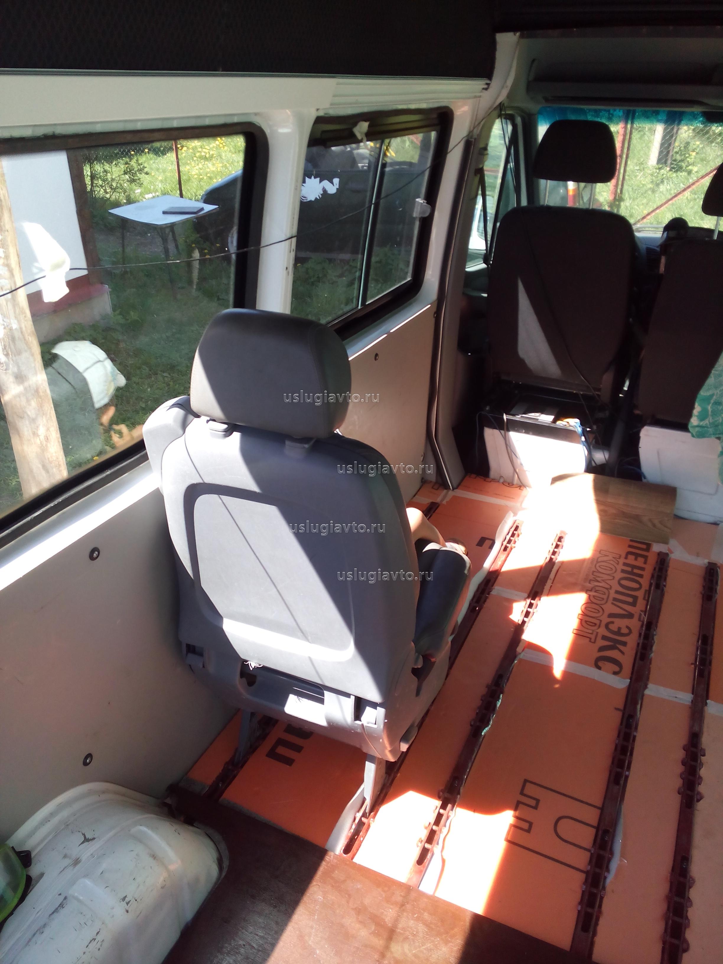

Интересует возможность регистрации переоборудования Mercedes sprinter Classic 2015г.в. Грузовой фургон, макс масса 3500кг, 1500 грузоподъемность, средняя база высокая крыша в:
Легковой прочие с установкой 6 дополнительных быстросъемных сидений от Mercedes V-class, трехточечные ремни, с установкой промежуточных креплений к полу в виде профильной трубы 30x30x3мм.
Сидения крепятся на квадратный профиль 30x30x3мм с помощью 8 болтов м10(8.8).
Профиль закреплен 5-6 болтами м10(8.8) каждый с подкладками из стального швеллера толщиной 3мм или уголка 4мм.
Введение остекления стеклами KMK на клей
Демонтаж перегородки
Введение обшивки стен и потолка и установка освещения.
Именно этот проект с такими же сидениями и креплением уже был реализован и зарегистрирован на таком же спринтере в 2019г.

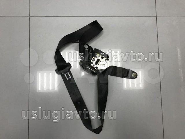

VladimirVS писал(а):Маркировка вшита в ремень безопасности, в основном внизу возле катушки.
вот именно там ее и нет на этих сидениях.
Указанная Вами маркировка должна быть на другом нижнем креплении ремня, не у катушки
Artemnn
Зарегистрирован: 15 мар 2021, 13:41
Re: Переоборудование грузового фургона(B, N1) в Легковой(B,
Сообщение Artemnn » 17 мар 2021, 14:10
вот фото ремня из авито, несколько просмотренных, все без маркировки, только наклейка на катушке
Artemnn
Сообщение Artemnn » 17 мар 2021, 14:11
вот такое подойдет?
Artemnn
Сообщение VladimirVS » 17 мар 2021, 14:32
Да, такая маркировка пойдет.
