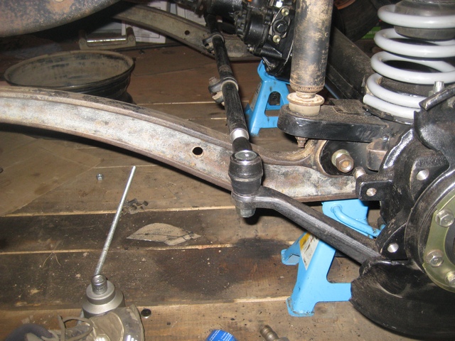

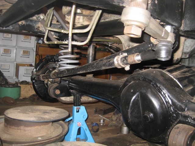

Сообщение ruber » 08 дек 2010, 23:09
обещанные фото:
управляющая рулевая тяга
межколесная рулевая тяга
