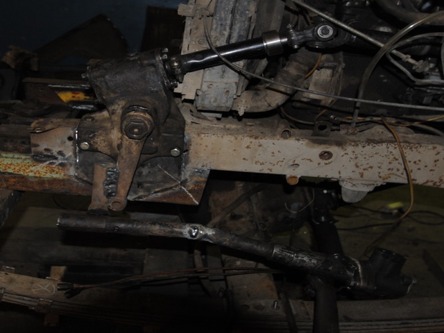

Основной вопрос: каким образом вы будете сопрягать рулевой механизм УАЗ-469 с рулевым приводом ГАЗ-66?
Re: Мосты ГАЗ-66 на УАЗ
Сообщение agros » 23 дек 2010, 17:05
Установкой рулевого редуктора ГАЗ-53, далее все по схеме ГАЗ-66 (фото позже).

Много неясностей по данному вопросу, присылайте фото.
Сообщение agros » 24 дек 2010, 17:53
фото
Сообщение VladimirVS » 12 янв 2011, 10:30
На элементах рулевого привода (рулевые тяги, сошка...) сварные соединения не допускаются, т.к. они являются элементами гарантированной прочности.
